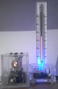

Вот, закончил корпус для термометра на ИН-13. Описание: nixie term in-13. Да, вру, корпус делал не сам, т.к. один раз попробовал (результат этого действия можно наблюдать слева) и сразу стало понятно, что "не моё". Синяя подсветка оказалась "в тему". В темноте смотрится особенно красиво.

супер просто!тут все молодцы, даже завидую... слвик, да 100% выпускались спец микрухи или сборки для управления панелями,но они либо так и остались в нии, либо их было очень мало... термометр просто хит!
