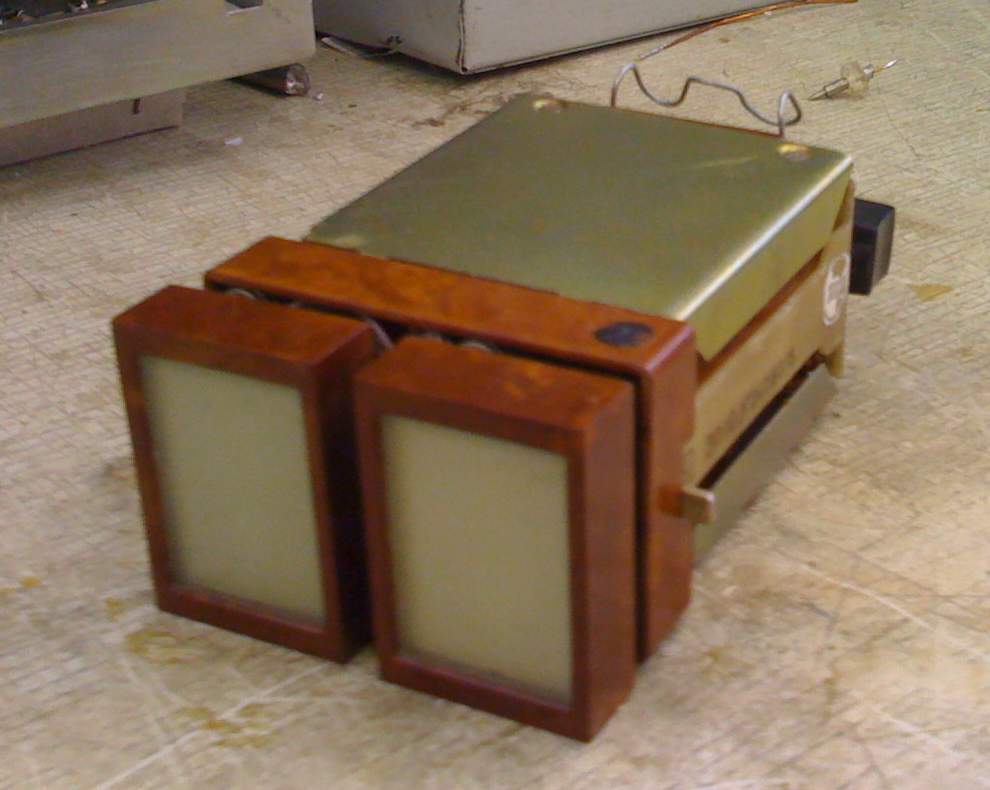

вот такой вот блок индикации нашел...установлены 2 электролюминисцентных индикатора без стандартной маркоровки (только какойто то ли ТУ, то ли заводской номер), внутри блока 2 платы с кучей оптронов и обвески...что это может быть?

сегменты выглядят так:
А точно оптроны? Платы м.б. дешифраторами на дискретных элементах. Видел подобные блоки в военной технике. Откуда точно эти - сказать не могу.
