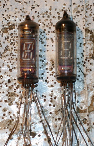

Интересный факт.
Обе лампы маркированы как ИВ-3.
Лампы одного завода - одна 80г, другая 82г.
ив3a.jpg [120.12 KiB]

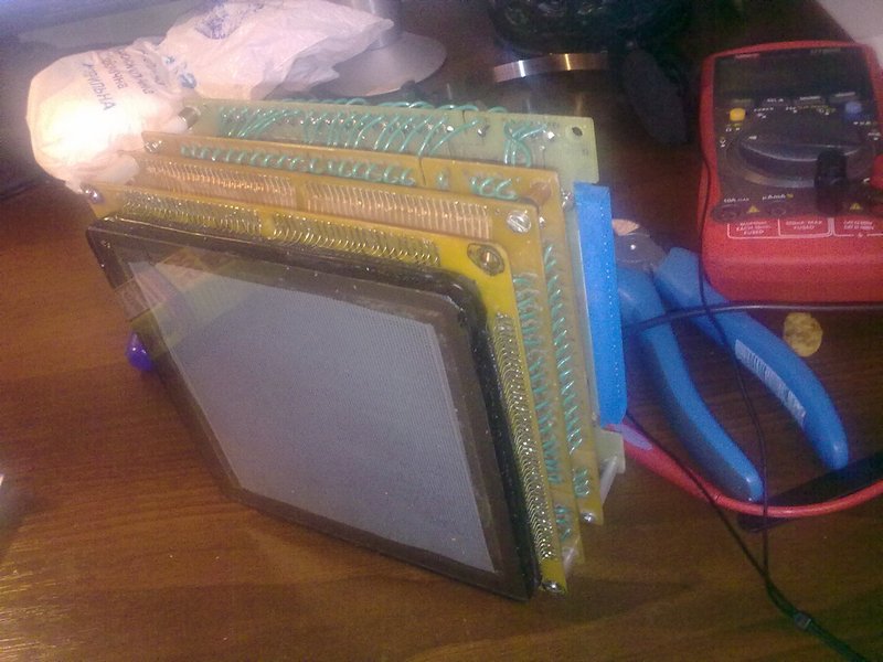

СообщениеДобавлено: Пт апр 16, 2010 21:31:03
Зарегистрирован: Пн апр 05, 2010 18:46:39
Сообщений: 65
16042010037.jpg [96.86 KiB]
так какой именно это индикатор у меня И как его подключить
16042010036.jpg [88.19 KiB]
СообщениеДобавлено: Пт апр 16, 2010 21:41:12
Карма: 46
Рейтинг сообщений: 977
Сообщений: 7616
Откуда: г. Россия
Это панель МС6205.
