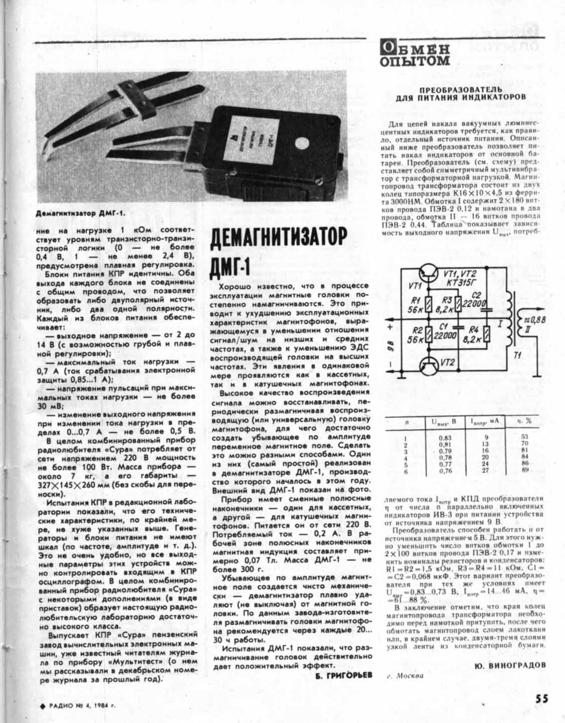

В Радио №4 1984, стр.55 есть схема питания накала ИВ-3, ИВ-6. Я её использовал. Интересно, а чем эта и подобные схемы лучше-хуже схем со средней точкой в питания накала? Как это влияет на долговечность ламп?
Для лампочек с одновольтовым питанием можно не заморачиваться переменками и средними точками. А вот для ламп с пятивольтовым питанием - это уже актуально. Главная фишка в напряжении между катодом и анодом. И с учетом распределения потенциала по нитям накала получается, что при включении без средней точки для сегментов с одного края по сравнению с сегментами другого края это различие и составляет те самые 5 вольт. Скажем при анодном 25 вольт получаем с одного края 25, с другого - 20 вольт. Если использовать переменку с переключающими диодами, то эти концы постоянно меняются местами тем самым визуально "выравнивая" яркость. А отвод от середины... собственно, ничего не дает. С другой стороны, если для этой конструкции мотается траф, то неужели составляет проблему сделать отвод от середины? И сэкономить два дорогостоящих полупроводниковых диода.
