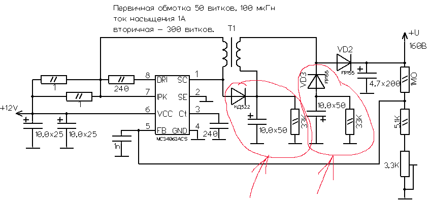

Преобразователь собственной разработки, возможны нюансы. Вот схема преобразователя:
А какой КПД у этой схемы, ну или сколько току жрет по 12 вольтам? Я собрал штук 5 схем (на 555, на 34063, на TL494, пробовал с дросселями, с трансформаторами) - в самом лучшем случае КПД был около 55% с трансформатором. С дросселями намного хуже. Какое назначение у цепочек, что я указал красными стрелками?
Clamp, гасящие цепочки. Снижают КПД не сильно. Первая защищает транзистор в MC34063 от выбросов выше 30В и добавляет эти 30В к выходу, позволяя полнее использовать трансформатор, вторая убирает ВЧ и высоковольтный звон (больше 200В) при прямом ходе в трансформаторе, снижает радиопомехи и позволяет вести монтаж без особого соблюдения правил разводки HV цепей, халтурнее мотать трансформатор, не боясь пробоя при прямом ходе. КПД ~ 50%, будет время, померяю.
