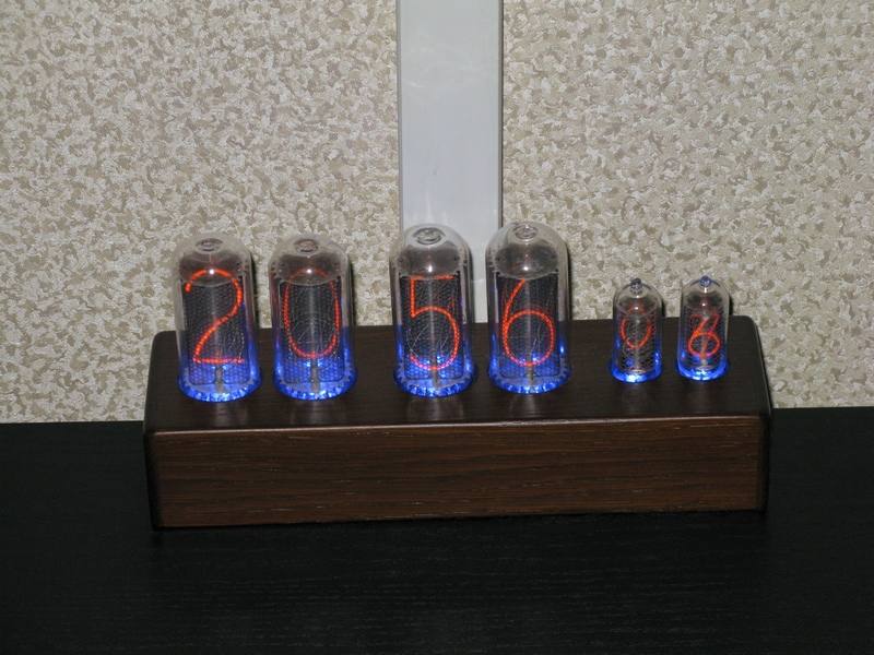

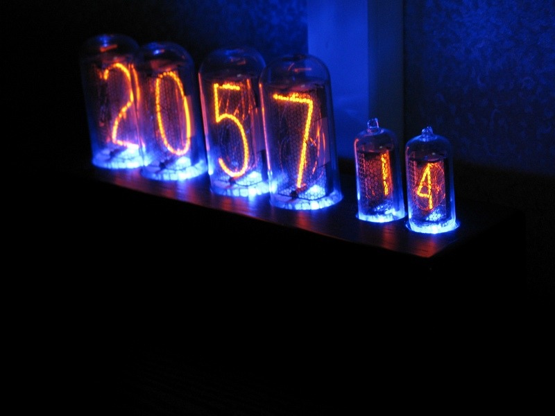

вот собрал часики по схеме господина ЧЕБОДАНОВА. Большое спасибо ему!!! Решил выложить фотки

нда...подсветка все портит :( :( :(
СообщениеДобавлено: Чт май 20, 2010 21:24:27
Зарегистрирован: Пн апр 05, 2010 18:46:39
Сообщений: 65
ну не знаю мне как-то с подсветкой красивее

печатку чебоданов дал. На ней нет распайки индикаторов. Индикаторы подключены через стоечки от алюминиевых старых разьёмов,которые с накручивающийся шайбой. Их в тисках раздавливавешь-берёшь стоечки и они отлично одиваются на инки
А корпус делал сосед-он по дереву. корпус клееный из 5мм дощечек
