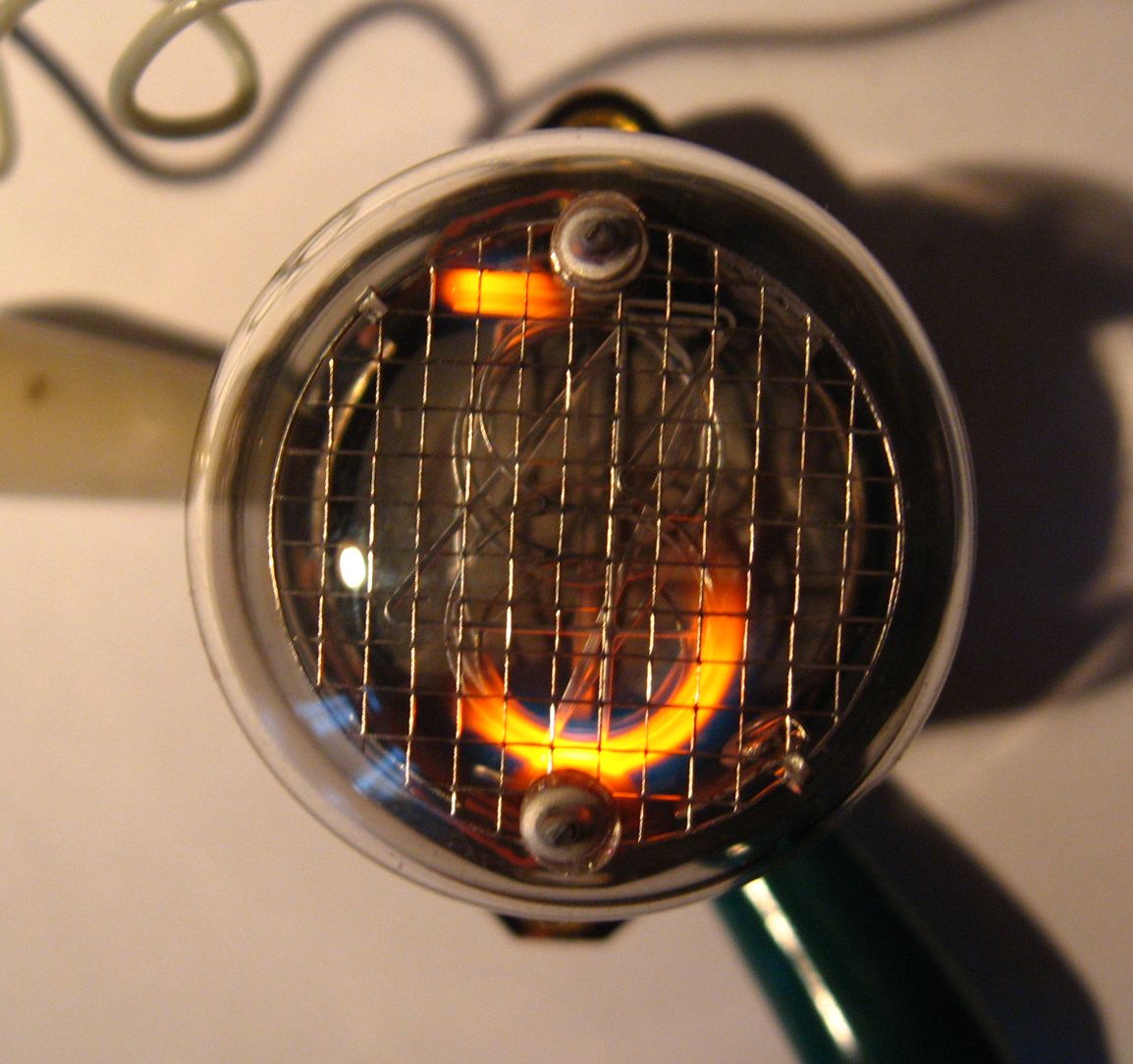

Мне попались два ZM1022 с сильно "отравленными" катодами. Отравлены все цифры, кроме единицы, видимо только она использовалась. Вот мне интересно, как они умудрились так отравиться? Насколько я понимаю, ток от катода в газовой среде течёт примерно одинаково во все стороны, поскольку анодом является не только сетка, но и металлическая "чашка" индикатора. Соответственно, металл, постепенно испаряющийся с поверхности катода, также должен практически равномерно испаряться во все стороны и оседать на ближайших катодах. Поскольку единица находится в самом низу, металл, испаряющийся с неё, по идее должен оседать только на задней стороне катодов, которые находятся перед единицей, а передняя их сторона должна светиться нормально. Однако, все цифры светятся примерно вот так (питание 200В, резистор 43к):
Вложение 2.jpg больше недоступно.
Вложение 3.jpg больше недоступно.
2.jpg [148.23 KiB]
3.jpg [149.97 KiB]
Даже при уменьшении номинала резистора до 10к свечение цифр остаётся неравномерным. Интересно, как они умудрились так отравиться?

Я думал, что те, которые со ртутью, почти не подвержены отравлению, но этот вроде со ртутью, однако отравился.

Всё-таки люблю я никси) Даже тяжёлые отравления легко поддаются лечению)
Вот процесс регенерации восьмёрки током 5,5 мА:
Вложение В процессе.jpg больше недоступно.
А вот эта восьмёрка примерно через полчаса при токе ниже номинального, примерно 1 мА:
В процессе.jpg [74.68 KiB]
Ещё не идеально, но результат налицо. Сравните с предыдущими фотками :). Ещё через полчаса цифра должна полностью восстановиться. Тройку (которая даже на тройку не была похожа) полностью восстановил.

suslogon писал(а):
а куда при восстановлении девается отрава?(т.е напыленный металл)
Ну по идее часть его оседает на анод, часть на соседние катоды. Однако после восстановления восьмёрки недавно восстановленные соседние катоды (тройка сверху и четвёрка снизу) не отравились.
