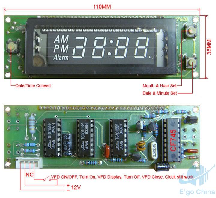

Часы для ленивых :sleep: , всего 22,5$
http://cgi.ebay.com/VFD-Display-LCD-Module-Clock-Function-/190381602595?cmd=ViewItem&pt=LH_DefaultDomain_0&hash=item2c53a0b723

Интересный индикатор. Я про разряд, который показывает десятки часов. Китайцы сэкономили несколько миллиграмм люминофора на одном сегменте :))). Я, конечно, понимаю, что в часах этот сегмент не нужен, но всё равно смотрится как-то ущербно.

приятные часы...индикатор мне кажется не китайский

Так этож автомобильные часы!

И самое занятное, у неё нет сеток - так что индикация явно не динамическая. И, возможно из-за этого ей достаточно 12 в анодного. Поскольку выглядит что сегменты прямиком управляются с выходов сдвиговых регистров.

хочу такой индикатор!!!!!!управление и прога простыми будут)

Дык зачем в авто будильник :roll: ? Хотя и в авто тоже юзать можно, там даже возможность есть отключения дисплея, с сохранением хода часов.
Кста, в Daewoo Lanos тоже часы на ВЛИ есть.
