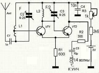

Экспериментальный приемник с форума у меня показал просто впечатляющие результаты, самый путный вышел приемник из всех простых схем что собирал. Но настройка в нем острая нужно либо что то придумать с конденсаторами чтоб растянуть либо сделать точную подстройку отдельным конденсатором/варикапом иначе использовать приемник для прослушки диапазона будет сложно но как стационарный либо для радио управления мне понравился. И не столь он отличается от оригинальной схемы просто сократили схему до самого минимума и вместо коллектор-эмиттер конденсатора обратной связи использовали дополнительный транзистор как эмиттерный повторитель в итоге такая трехточка заводится намного проще с пол пинка. Хочу сразу предупредить нужно обязательно поставить переменный резистор так как приемник слишком чувствительный и нужно задать ток транзистору так чтоб тот еле ели мог работать иначе перегрузится от станций вокруг

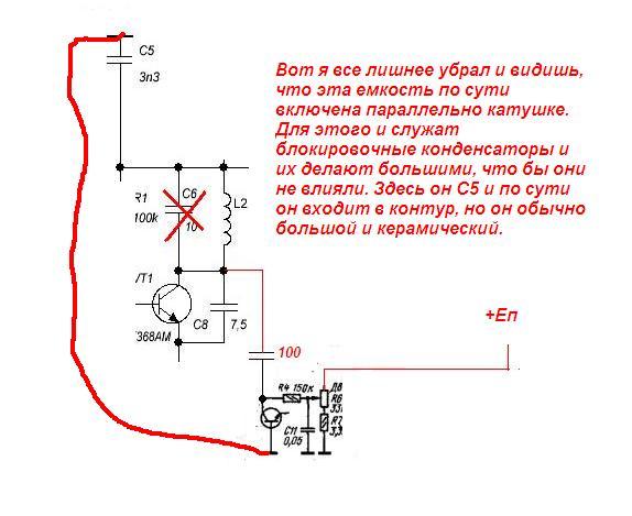

Объясните пожалуйста как к захарову правильно прицепить варикапную подстройку

До меня все-равно не доходит к в захарова вставить. Нарисуйте пожалуйста какой контакт куда прицепить и что их схемы убрать.

я уже предлагал вот так попробовать

Вот так более понятно, спасио.
 Заголовок сообщения: Re: Помогите с УКВ приемником на 1 транзисторе
СообщениеДобавлено: Пн июн 21, 2010 11:42:34
Карма: 158
Рейтинг сообщений: 1600
Сообщений: 11940
Откуда: Россия.
10on писал(а):
Нарисуйте
Конечно 3 вольта мало для такого варикапа. Есть варикапы которые рассчитаны работать при низких напряжениях. В этой схеме так называемый варикап при таком низком напряжении имеет низкую добротность.

Вот здесь в приемнике В. Полякова применяют диоды Д223 в качестве варикапов.
http://rf.atnn.ru/s2/pr-a81.html
У него включено встречно-последовательно они.
Можно тоже так попробовать, только я думаю тебе ни к чему. Поставь просто один диод.
Можно и с другими диодами поэкспериментировать. Любые диоды могут работать в качестве варикапа. Разница только в емкости и перекрытии. Хорошо работает старый диод Д310 например.
Если нужна емкость меньше, то можно КВ102 или другие выпрямительные подобные.
Если емкость мала, то их можно параллельно ставить.
10on писал(а):
И питаю я от 9 вольт.
Тогда желательно стабилизировать напряжение на варикап
на уровне 7 вольт с помощью какого либо стабилитрона с маленьким током стабилизации.

aen не могу понять как в Вашем варианте емкость перехода транзистора будет влиять на контур? получается переменная емкость, приложенная между коллектором и землей?
СообщениеДобавлено: Пн июн 21, 2010 20:34:13
Карма: 158
Сообщений: 11940
Откуда: Россия.
Нет.
Если внимательней посмотреть то видно, что она стоит параллельно катушке как и С6 который я убрал.
