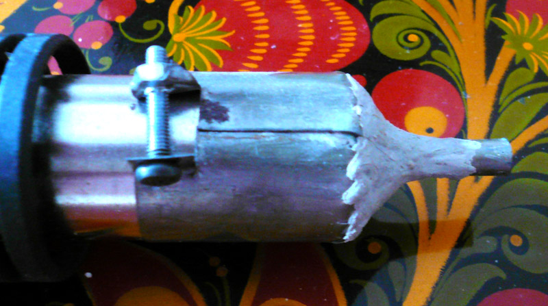

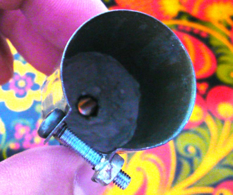

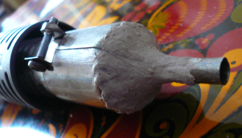

Я как узнал что у нас 1 насадку продают по 250р, для пробы сделал из пищевой жести (сгущёнка).
вот какой получился тестовый экземпляр:
Болтиком затягиваю крепление насадки.
Серое - автоцемент ABRO для глушилей, насадка состоит из 2 трубок внешняя трубка формируется на корпусе фена, а внутренняя на подходящем по размеру сердечнике(квадрат, отвертка) при некотором фанатизме легко повторить почти любую магазинскую насадку, затем надрезаю лепестки на внешней и внутрей трубке - пару капелек припоя для того чтобы они между собой схватились и не развалились, и наконец всё пространство между трубками намазываю автоцементом.
И изнутри тоже намазываю. После просушки где-то 30 минут начиная обжиг с 50 градусов и постепенно поднимаю до 400 градусов с шагом 50 гр и выдержкой 1 минута, на 250-300 цемент начинает немного пузыриться и затвердевает окончательно.
Подобным способом на заказ сделал 6 насадок различной конфигурации, процесс довёл до сборки из 3 деталей - внешняя трубка - колечко переходное с внешней трубки(крепление на лепестках) на необходимый профиль - и сам профиль.

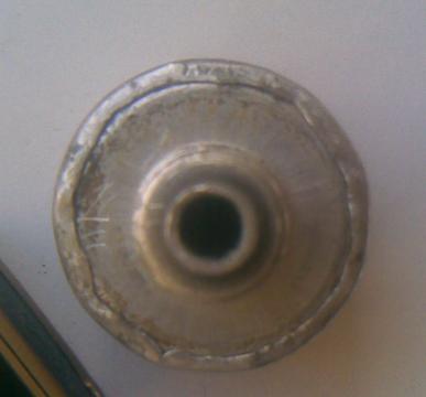

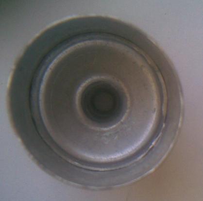

ну я взял переднию часть кондёра К50-31 обрезал 1см где то
потом взял другой кондёр К50-6 200*16в
так вот кондер К50-31 вставляем в кондер К50-16., и всё щас выложу фото как внутри и с переди выглядит это.
Вид спереди http://visualbooster.com/share/20100628181052859.png
Из нутри http://visualbooster.com/share/20100628181135109.png
http://visualbooster.com/share/20100628181229921.png диаметр отверстия 4мм можно так же сделать другие по 6мм и 11мм.
Кондёры не проблема. у каждого продовца что на блошином рынке или в каждом старом ТВ имеються они.
