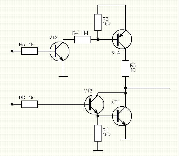

SLvik писал(а):
Раскачка на общие делается на KSE350 + КТ940 - управляет ими МК.
Они оказались слабоваты для такой цели, но других под рукой небыло.
А MPSA42 стоят по сегментам нормально работают.
Гляньте фотку внимательней.
Слева транзисторы раскачки.
Под индикаторами сегментные.
Можете выложить схему?
Если я правильно понял, вы управляете этими индикаторами как ЖКИ: если два меандра в фазе, то сегмент не горит, если в противофазе, то горит?
Нет никаких таких сложностей.
Я особо и не хотел на них ничего делать по причине - не приглянулись они мне.
Сегментные транзисторы просто замыкают сегмент на землю и всё.

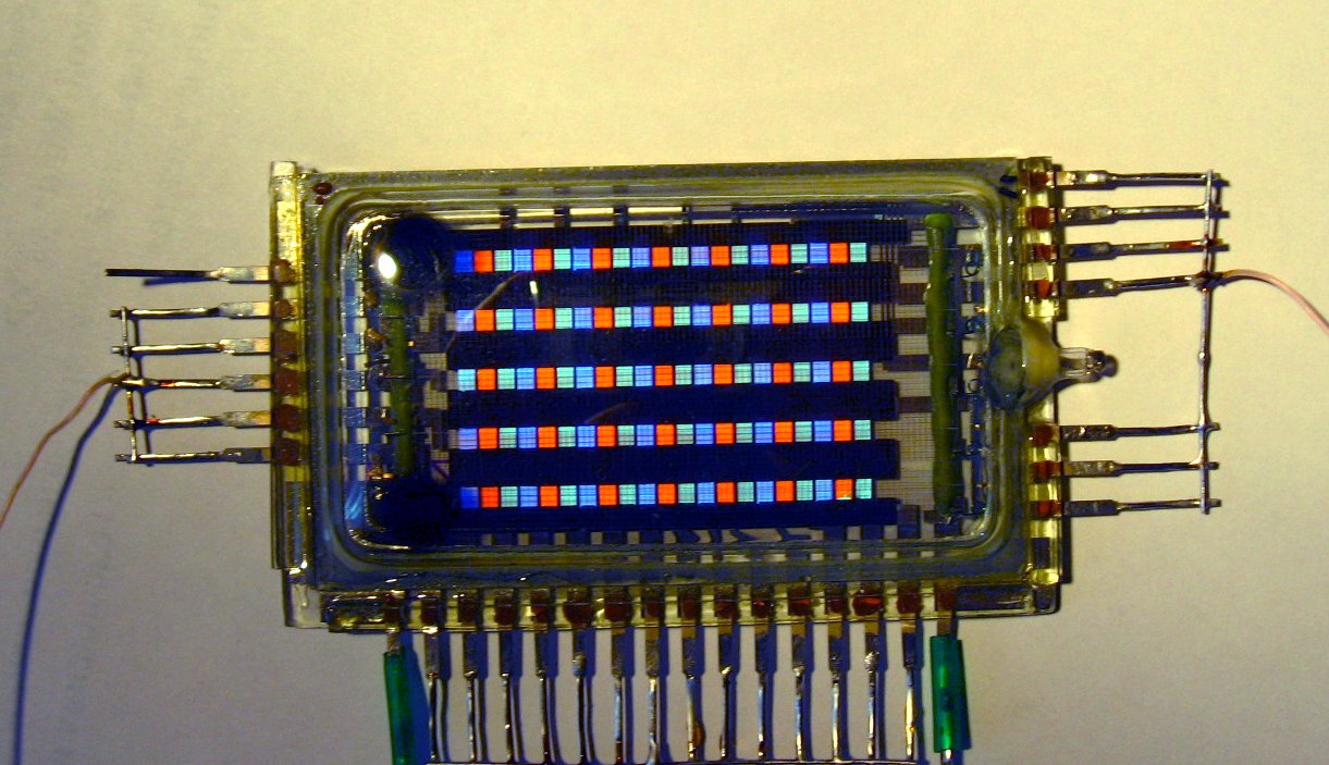

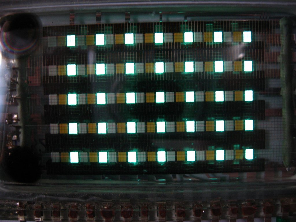

Умудрился раздобыть матричный цветной ИВЛМ3-5/7. Теперь ума не приложу, что на нём можно сделать, кроме как просто любоваться)) Впрочем, гемора с ним будет много: яркость зелёных сегментов раза в 2 выше, чем красных, а красные немного ярче, чем синие. Поэтому напряжение нужно разное для каждого цвета.

ИВЛМ3-5_7 макро.jpg [120.68 KiB]
ИВЛМ3-5 7 green.jpg [126.71 KiB]
ИВЛМ3-5 7 good.jpg [174.49 KiB]

Таких 8шт и можно чё-нить замутить в виде разноцветной бегущей строки. :)

Было бы круто, да где ж эти 8 штук взять... У меня только один, и не факт, что смогу достать ещё.

Ну можно одноламповые часики замутить.
Как раз 3 цвета - часы, минуты, секунды. :)

Ездь крутая идея. Тама матрица 7х5. Впринципе, для цифирь хватает 5х3 (расширенные семь сегментов). Так что разом можно отобразить 2 цифры. А так как каждый "пиксель" имеет 3 цвета, то можно разом отобразить 6 цифирь: часы минуты секунды. Чтобы увидеть часы - смотрим через красный зональный фильтр, для минут - через зеленый и для секунд через синий. Ну или какую оптическую систему с полупрозрачными зеркалами соорудить, как в старых телевизионных камерах. А без светофильтров будет крутой тест на дальтонизм.
Ну это уж точно получится извращение :)

Гефестион писал(а):
Сейчас экспериментировал с электролюминесцентными индикаторами. В качестве генератора звуковой частоты использовал комп, скачал программку-генератор. В качестве усилителя подключил китайскую магнитолу, а на выход одного из каналов подключил звуковой транс от старого телека- на вторичку подал сигнал с магнитолы, к первичке подоткнул индикатор. Правда, удалось выжать всего 150 В при максимальной громкости, но и этого оказалось достаточно.
Надо было взять сетевой 220х12в.
Гефестион писал(а):
В результате этого эксперимента установил, что оптимальная частота для ЭЛИ (по крайней мере для зелёных ЭЛИ, других у меня нет) лежит в пределах 800-1000 Гц, при этом яркость максимальна.
Это есть у них такая фигня.
Подобный принцип использовался китайцами для подсветки панелей автомагнитол.
Только частота там была около 40...60КГц. :)
Гефестион писал(а):
Попробую управлять ЭЛИ так же, как ЖКИ: на обкладки подаются два однополярных меандра либо в фазе либо в противофазе.
На мой взгляд не стоят они таких мучений.
Переменка для ЖКИ жизненно необходима чтобы кристаллы не подохли раньше времени, а тут неважно.
Есть переменка - горит. :)

SLvik писал(а):
А вы разве не так делали? Или вы на общие подавали двуполярный меандр?

Ну я-ж писал.
Меандр на общие, а сегменты просто замыкались на землю транзисторами MPSA42.

Если я не ошибаюсь, эти два способа по сути одно и то же. Только если на общие подавать двуполярный меандр, а сегменты коммутировать на землю, то понадобится двуполярное высоковольтное питание. А если управлять так, как обычно делают с ЖКИ, то управление будет чуть посложнее, зато не нужно двуполярное питание.

Сообщений: 7616
Откуда: г. Россия
Двухполярный не нужен.
Гдето так.
В случае с негорящим ИЭЛ сигнал на сегментах получается за счёт меж электродной ёмкости
поэтому он будет меньше и завален по фронтам.

Угу, т.е. на общем постоянно присутствует однополярный меандр, а сегменты либо замыкаются на землю либо "висят в воздухе"? А они не подсвечиваются в этом случае?

Да.
Незадействованные сегменты висят в воздухе (Если так можно назвать открытый коллектор).
На общих генерация есть всегда т.к. некоторые сегменты и лампы горят.
Засветки нет.
Я сначала тоже думал что будет засветка и собирался шунтировать сегменты к общему резисторами.
Лампочки слишком "Тупые" в смысле чувствительности для паразитной засветки.
