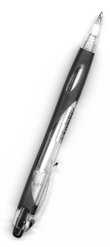

Вот ещё например. Берём такую шариковую ручку. Под стержень микрик.
Нажали, микрик замкнулся, ещё нажали и разомкнулся. :))

СообщениеДобавлено: Ср июн 06, 2007 14:02:02
Тогда проще нажимной переключатель на 2 состояния. :))
