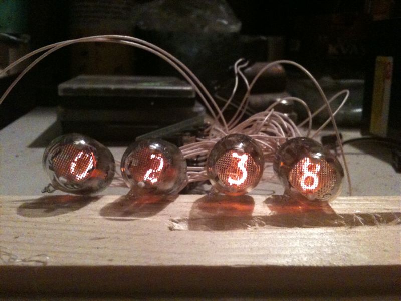

DYK писал(а):
kolka писал(а):
Полностью согласен - надо ставить транзисторные ключи. Я вот толком и не знаю, реально вообще управлять анодами с помощью tlp627? Огромное спасибо всем участникам за подробное обсуждение!
Немного фоток:
Kolka а насчет оптронов tlp627 я сними тож намучилси ,паразитная засветка и все ! пришлось на мпса менять
но на польском форуме все же умудрялись сделать на оптронах.Найду линк ,скину .
Всем привет! Если линк этот http://bruno.netstrefa.com.pl/radio/pro ... /index.htm то я как раз оттуда взял ключи на оптронах. Схему делать не стал - нету исходника программы, а я люблю в них покопаться. :-) Однако избавиться от паразитной засветки кроме как заменив оптроны на транзисторы так и не смог. :-(
По просьбам трудящихся выкладываю индикацию. Нормальную ( на транзисторах ) и паразитную ( на оптронах ). Корпус так и не сделал, виноват!
Комментарий к файлу: TLP
IMG_0218.jpg [91.08 KiB]
Комментарий к файлу: MPSA
IMG_0210.jpg [78.42 KiB]
