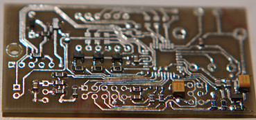

Liv плата круть,- заводская? или сами как-то делаете?
по компоновке похожа мою :)

Плата лазерно-утюжная. Будет и вторая плата, с индикаторами, процессором и энкодером.
