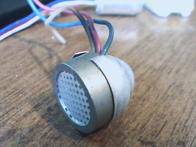

Мне надо подключить этот микрофон к компьютеру. решено использовать вот эту схему (см. нижний вариант):
Вопрос - правильна ли она, и работает ли, просто есть информация, что схема некорректна.
два нижних провода - это общий и сигнальный - с него на джек подаем через провод сигнал на звуковую карту.
А верхний - это вывод питаия. Только сколько вольт подавать надо?

Вот он стоит. Там цвета подписаны.
Регулятор на входе плохая затея. Выброси его.
Вот еще информация из интернета.
Код:
Внутри МКЭ-30 находится только КП303А без резистора в истоке. Резистор же находится на небольшой выносной платке (30 х 40 мм), на которой находятся так же разделительный конденсатор и RC-фильтр по питанию. Оба белых выведены от одной точки — корпуса микрофона. Синий — исток, красный — сток. В оригинале истоковый резистор 1кОм, но я бы подобрал его до получения тока через него 1-2 мА, хотя отдельные выводы от каждого электрода транзистора на самом деле дают гораздо бОльшую свободу в выборе схемы: это не обязательно должен быть истоковый повторитель. Можно сделать и активное усиление по схеме с общим истоком, а можно и сразу сделать инверсию на пару эмиттерных повторителей, получив нормальный балансный сигнал. Добавив ещё пару разделительных конденсаторов на выходе и несложный стабилизатор, получаем полноценный электретный микрофон с фантомным питанием. Осталось поместить это в подходящий корпус.
Этот микрофончик легко разбирается: задняя конусообразная крышка немножко туговато, но всё же без проблем снимается без применения инструмента, после чего уже видно, откуда растут все ноги.

http://mikrofon-m.bests.ru/Izmimages/mke4-teh.gif
Вот с другого форума про схему МФ: «Но у моего МКЭ-30,Выход с элемента микрофона идёт на затвор,далее один провод с истока,второй как я понял обший на сток,и третий зачемто на корпус(4я нога полевого тр.). Но что интересно на нём странная маркировка 3АВ0. КП303А, а В0 - дата выпуска»

Есть микрофон МКЭ-30
Внутри действительно кроме полевика ничего нет.
Нужно срочно подключить к компьютеру
Схема правильная? регулятор если лишний, выкинем, что еще лишнее?

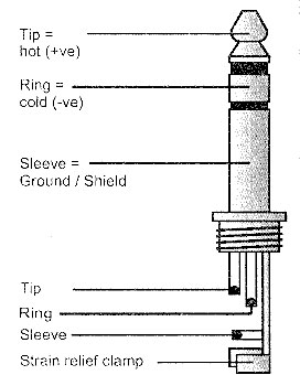

питание берется с джека?! :shock: ..на резисто R3(отсоеденив от джека) подайте отдельное питание +9 вольт относительно общего провода.
(можно батарейку крону)..а входа у джека соедените вместе (L/R)

Вроде как у микрофонного входа звуковухи есть + 5 вольт
Отталкивался от этого
http://bayu8.narod.ru/micampc.htm
Вот еще картинка
Попробую с кроной, все равно пока не заработало.

ну можно просто замерить напряжение на конденсаторе С3.
не на всех картах может быть 5 вольт..

питание идет 9 вольт.стандартные советские схемы магнитофонов с записью. а в компьютере вход микрофонный(только розового цвета) 3-5 вольт.поэтому подбираем резистор 1ком меньшего сопротивления,думаю 300 ом хватит,смотри параметры полевого транзистора-ток покоя. питание берем со средней пососы джека,плюс-минус крайние концы. качество микрофона лучше всех китайцев.
 Заголовок сообщения: Re: Подключение микрофона МКЭ-30
СообщениеДобавлено: Вт фев 19, 2013 22:42:56
Зарегистрирован: Вт фев 19, 2013 22:11:26
Сообщений: 2
синий провод соединить с белым и микрофон превращается в обычный двухконтактный импортный,красный соединяем на два контакта джека, а синий-белый на массу джека. главное не превысить ток стока в 20мА. и мощность в 200мВт.
