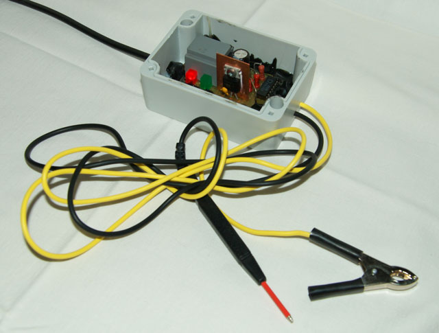

Поздно, увлекся. Когда прочитал, уже почти сваял. Разбирать уже было лень. Я понимал, что 5В можно взять и со схемы, но какая-то стереотипность сработала - хотелось законченного устройства. Да и в этой схеме, по которой паял, источник питания был свой. Короче, не расстраиваюсь- деталей не жалко. Все равно без дела валялись. Да и, вроде, удобнее: не надо к "+" подпаиваться. Или для работы пробника лучше, чтобы питание было от проверяемой платы? Разбирать? (вернее, в моем случае проще будет сделать новый - залил клеем )? По колхозному получилось, но зато сегодня (в смысле слепил из того, что было). Вроде, работает - на минус щуп - красный диод гаснет, зеленый загорается.

Для законченного устройства следовало бы выбрать схему по-функциональнее. Кстати, тогда ответ на второй вопрос таков, что от 6 вольт поплохеть может.
И еще, если ваш пробник питается от напряжения выше, чем проверяемая схема, уровень лог.1 схемы может не дотягивать до лог.1 пробника и тогда вы можете получить ошибочные данные. Так что стабилизатор долой и питаем все-же от схемы.
Если и тогда повторяются те же симптомы, то читаем дальше...
По всем признакам, похоже что кварцевый генератор не запускается. Можно попробовать поменять микросхему, кварц или схему включения. Ваш кварц похож на те что комплектовали калибратор кварцевый. Может та схема лучше подойдет?
