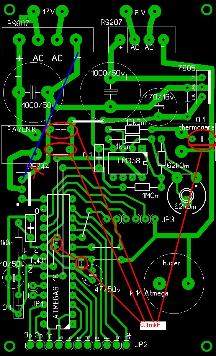

Здравствуйте еще раз
Привет всем
Я искал всю мою проекта и пришли к выводу, что моя трансформатора недостаточно сильна, чтобы panelnata станций вступил питание компьютера, используют +12 и -12 вольт и 24 получили neznaam, насколько хорошо они сделали?
Как я получил для улучшения работы Соломона, но успокоиться поддержания заданной температуры.
Videtego мое видео и посмотреть, как она относится Соломона

Поставь блокировочные конденсаторы, видно импульсная помеха проскакивает где то.
Комментарий к файлу: pcb.LAY
macobt.JPG [196.48 KiB]
pcb.LAY [148.75 KiB]
