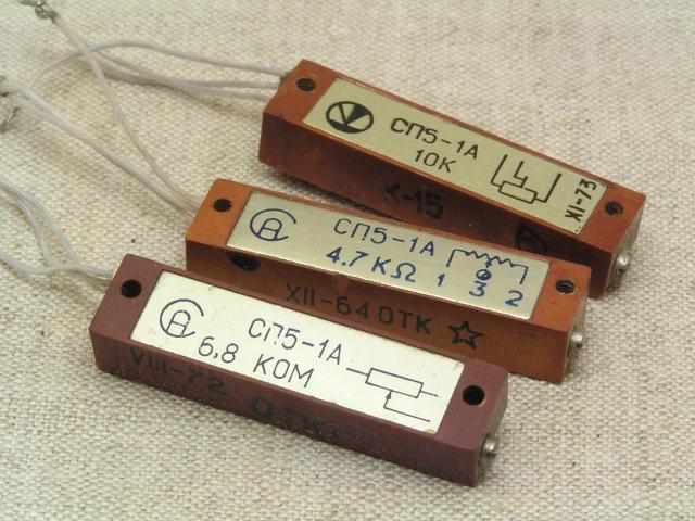

Roha77
Транс по полякам 2Х9 Вольт при 1000мА.
Внутренний стабилизатор генератора должен выдавать 11 Вольт на самый нижний вывод, 1 Вольт формируется при падении напряжения от подключенного подстроечника.
А может генератор и пустой, потрудились золото искатели :shock: :kill:
Подстроечный резистор в оригинале :
SP5-1.jpg [55.86 KiB]

Vygandas
suslogon
Спасибо огромное.
Я еще на хоботе тему по нему создал. Там подсказали уже, что проблема со внутренним стабилизатором. Разобрал я его. Транзистор стабилизатора нормальный. Просто где-то была непропайка, пропаял эту цепь в процессе прозвонки) - появились 11В на 6 выводе. Про 4 вывод понял. Значит все нормально :). Еще паралон там почти разложился - надо ватой что-ли заменить. Вечером сфоткаю его внутренности, если интересно (сейчас в магазин надо ехать, а то жена мне этот генератор сейчас кое-куда запихнет :) ).
Спасибо. На холостом 23 почти. Работает стабильно, короче.
Ух ты! Даже не видел таких. Попробую поискать во вторник. Пока временно однооборотный впихнул.
Как быть с согласованием? тут предложили вот такую схему Изображение
Как понимаю, мне надо из нее вот это:Изображение
Правильно? Если да, то транзистор там критичен? У меня сейчас есть 13003, bd241A, c547c. Что-то можно впихнуть. И в каких пределах может варьировать индуктивность?
Спасибо

лучше собрать все как есть...дроссель нагрузки я бы не трогал...транзистор должен быть вч...
Да транзистора там обычного 315-го за глаза хватит. Ну или ставь 547-й коли он у тебя уже есть. Индуктивность вообще можешь выкинуть, тут она не очень и нужна.

MyxoMop ерунды не говори, раз с вч никогда не работал...на вч дроссель в нагрузке каскада лучше любого резистора в миллион раз!!!!!!
так что дроссель оставить!!!!!!!а найти такой не проблема

Уважаемые!
Как все таки насчет замены транзистора. А то рынок аж через 2 дня. Еще у себя нашел (кроме силовых) bc547b, bc549, bc557, c5027 (вроде, до 15МГц), bfg71(до 7ГГц, но на него даташитов нет нигде). 2N3904, что по схеме, тоже, написано "транзистор общего применения". Может, чем-то из имеющегося у меня можно заменить? КТ315 обычного у меня нет.
Дроссель на 10мГ я нашел.
Спасибо большое.
СообщениеДобавлено: Вс авг 15, 2010 21:33:18
Рейтинг сообщений: 107
Сообщений: 1706
Для тебя 5МГц это ВЧ :shock: Даю 99,9% что без дросселя будет работать так же, как и с ним. Да там вообще половину деталей можно выкинуть и работать будет.
Ну а чем тогда BC547 не устраивает? или любой маломощный npn. Тебе без разницы, вот ежели это входной узел частотомера был, тогда...
