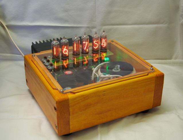

СообщениеДобавлено: Чт авг 19, 2010 18:02:56
Рейтинг сообщений: 8
Зарегистрирован: Пн июл 12, 2010 21:05:01
Сообщений: 335
Откуда: Донецк
Фух, доделал все...
Не смейтесь сильно с массо-габаритных характеристик :). Первые часы, да еще и с термостатом :). Надеюсь, компенсируют точностью хода. 8)
А вообще столкнулся с проблемой: обзвонил и объездил около 10 фирм по Донецку, которые рекламировали, что работают с деревом. Хотел что-нибудь благородное и ровное. Нигде нет доски! Даже оборудование почти везде распродали. Только ДСП режут. В итоге плюнул, поехал на строительный склад, взял 27 сосну пропеллером. Ну, в итоге, грубовато получилось. Зато без электроники на коробке можно было прыгать :)
Термостат с управлением и питанием вынесен сзади в отдельный корпус. Поскольку там уже сделал радиатор на 1000 кв.см,, на него же и вынес стабилизатор питания логики.
Еще раз всем спасибо :beer:

СообщениеДобавлено: Чт авг 19, 2010 19:03:24
Карма: 50
Рейтинг сообщений: 1398
Сообщений: 7316
Откуда: 845-й км.
Выглядит зачётно! Тор особенно классно смотрится.

СообщениеДобавлено: Чт авг 19, 2010 20:20:50
Карма: 38
Рейтинг сообщений: 549
Сообщений: 10688
:) отлично!!!выглядит как добротный ламповый усилитель!!супер для первых часов!
