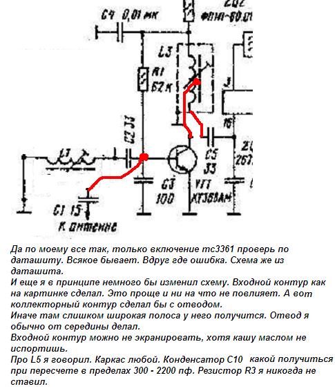

Это с фильтром на 465 кгц что ли?
Сердечник в принципе любой. Это же просто контур на 465 кгц. Там даже добротность особо не важна. Делайте генератор с любой катушкой по такой схеме. Емкость здесь порядка 1050 пф или с другими емкостями. Неважно. Желательно только, что бы в окончательном виде когда конденсатор пересчитаете он был не больше 2000 пф. Если получается больше, то количество витков нужно дудет увеличить. Начните с 150 витков.
Измеряйте частоту генерации и пересчитывайте конденсаторы, что бы контур был настроен на 465 кгц.
Зависимость частоты от емкости квадратичная, т.е если частота в два каза отличается, то емкости нужно менять в четыре раза.
Остальное так. Не гармониковый кварц ставить в mc3361/
А с контрольным приемником в принципе перебор. Делайте сразу свой и все. В любом случае Вы им свой передатчик поймаете, а там будете настраивать, а проверить работоспособность передатчика у Вас приборов хватает.

Хочу уточнить, приемник собрался делать вот такой Изображение
из книги http://www.kodges.ru/27502-karmannye-radiostancii.html стр.33
генератор 465 КГц у меня имеется промышленный, но нет генератора на 27 МГц для настройки входных цепей, поэтому сгондобил вот этот генератор Изображение
и ВЧ пробник.
пару кварцев удалось найти только такую 27,12 и 26,655 , разница 465 КГц, поэтому фильтр 465 КГц, в приемник не гармониковый кварц 26,655.
L5 ,насколько понимаю, стоит в частотном детекторе и намотана на сердечнике СБ-9А, которого у меня нет, то что нашел в хламе приводил выше.
