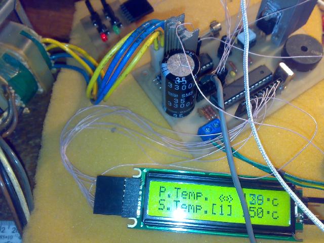

вот я делал паяльник на LCD

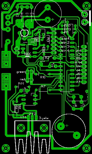

можно на печатку взглянуть?

Вот то что, у меня получилось. не фонтан конечно но всё же, переднюю панель придумаете сами так как детали разные. Также прикрепил файл прошивки и схемы БЕЗ ДИОДА!!!
Комментарий к файлу: схема диод на фене нет так как прошивка к 852D+ sh~.jpg [191.07 KiB]
goodspeedmen Могли бы Вы выложить печатку (SL) только фена! И если не сложно, то не на SMD-елементах. Мне размер особого значения не имеет! И у нас намного дороже SMD чем обычные! Взаранее спасибо!
До этого собирал на этой плате, все норм. +/- 1 град. держало стабильно. Заметил что это происходит при включении резистора 10 кОм между 20 и 21 ногой меги
