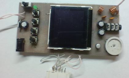

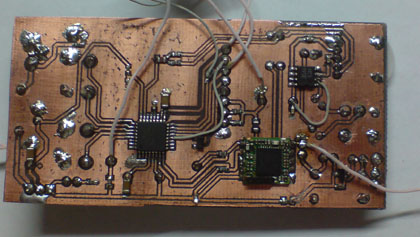

Почти доделал свой проект, радио на TEA5767. Железо полностью готово, дописываю софт :? На экране отображение текущей частоты, уровня сигнала на антенном входе, уровень аудио сигнала. Меню с настройками тюнера (девиация, стерео\моно, подавление зеркальной частоты, настройка подсветки), бипер при нажатии кнопок и уровень заряда АКБ. Пока проблемы с софтом, всё это работает по отдельности :( не хватает памяти у 88 меги.

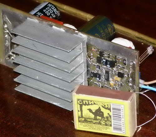

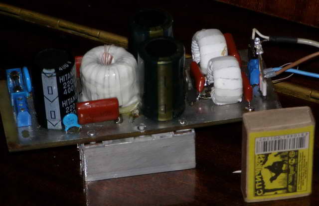

Похвастушки. хорошо.
вот такой маленький усилительчег.
ClassD. с блоком питания от сети на борту(+-75V нестаб.).
200 Вт RMS@8Ом.
полный комплект защит.
антиклиппинг.
безаварийная защита от перегрева.
сейчас собираю вариант на 400 Вт@4Ом. с PFC. как соберу, выложу чего получилось.

на чем работает?
КПД какое?
радиатор греется?
что-то здоровенький ты пикошатил

усь на базе IR2092.
радиатор разогревается до 60 градусов при непрерывной работе на грани ограничения выхода.
больше всего греются диоды. ну, не нашел я шотки на 200V.

КПД низкое, схемка видать кривая
обычно 98-99% и там на полвекивх почти ничего не рассеивается
есть распиновка этой платки? у меня такая же из плеера валяется

кто такое сказал? :))) на этом радиаторе смонтированы и транзисторы из ИБП, и выпрямительные диоды
а радиатор вовсе и небольшой. всего 6х7 см. суммарный КПД получился > 90%. надо будет точно посчитать на досуге.

аа, вот оно что..
но всеравно 90% это оч мало

Это суммарный КПД. Т.е КПД и блока питания и усилителя. Это 97% усь и 93 % БП. Это даже очень хорошо, кажись.

ну тогда ладно :)

ну, баланс можно посчитать по справочникам.
итак:
пусть выходная мощность- 200Вт @4Ом.
средний выходящий ток 5А RMS
сопротивление канала 0,1 Ом
получилось 2,5 Вт на транзистор
итого потери на устлителе 5Вт.
КПД усилителя 100-(5/205)*100 =98%
выпрямитель
течет тот-же ток через 2 диода потери = 5*1*2=10Вт.
в ИИП теряется приблизительно 1А* 1Ом =1Вт
и на трансформаторе, ну, пусть, 4Вт.от балды.
итого:
потери точнехонько 20Вт.
суммарный КПД 90%.грубо.
усилитель с бОльшим КПД соответственно и мощность даст бОльшую.
