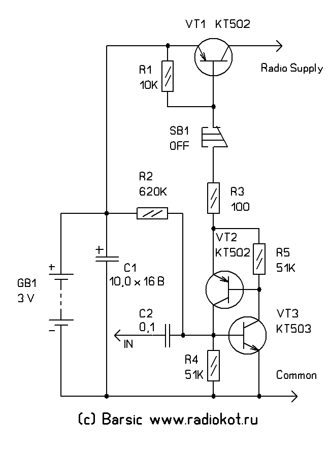

СообщениеДобавлено: Ср авг 22, 2007 14:08:35
Карма: 28
Рейтинг сообщений: 267
Сообщений: 3459
Вот, собрал макет по схеме, приведённой в прикошаченном файле. Всё как завещал Дмитрий М: тиристор (точнее, его аналог) и выключение кнопкой.
Основа - аналог тиристора на транзисторах VT2, VT3. Приёмник подключается к коллектору транзистора VT1. Звуковой сигнал от будильника подаётся на базу транзистора VT3 через конденсатор C2. Транзистор VT3 открывается, и одновременно открываются транзисторы VT2 и VT1. Все транзисторы остаются в открытом состоянии и при отсутствии входного сигнала. Через открытый транзистор VT1 напряжение батареи поступает на приёмник.
Если нажать кнопку SB1, то транзисторы закроются и радиоприёмник выключится.
Резистор R2 создаёт на базе транзистора VT3 небольшое начальное смещение, чтобы уменьшить порог открывания. При R2 = 620 кОм схема включается при амплитуде входного сигнала примерно 200 мВ. Если будильник обеспечивает бОльшее значение сигнала, то R2 вообще можно не ставить. Без него пороговое значение амплитуды примерно 400 мВ.
При токе нагрузки 100 - 150 мА, падение напряжения на включённом транзисторе VT1 было примерно 0,13 вольта.
Ток потребления в выключенном состоянии с резистором R2 - 5 мкА. Без резистора R2 - меньше или около 0,1 мкА.
radio_on.gif [10.18 KiB]

Очень благодарен вам Барсик за эту схему! Так как она очень проста
и не кушает много тока. Я уже собрал схему на операционнике и в ней
обнаружил некоторые недостатки: 1. Так как полевого транзистора у меня нет, то пришлось попробовать ключ на кт 815 но при подаче на его базу сигнала с операционника сигнал коммутации садиться и потому прийдется еще добавлять эммитерный повторитель или что то
еще в этом роде, а это все усложняет схему, да энергопотребление
тоже увеличется. 2. Я замечал ложные переключения несколько раз,
но потом они пропали. Так что надежность работы копаратора остается
под вопросом.
Ну а схема которую вы предложили свободна от этих недостатков,
так очень вам благодарен.
И еще я пробовал использовать триггер к561тм2 но так и не сог его запустить. Вроде все правильно делал, но он не держал состояние логической единицы после прекращения импулса. Может у вас был опыт работы с этой микросхемой, то большая просьба поделиться.
Заранее благодарен за помощь.

zinoviy2007 писал(а):
...пробовал использовать триггер к561тм2...
Скорее всего, он не может работать при напряжении питания 3 вольта. Серия 561 работает, кажется, от 5 до 15 вольт. Можно попробовать буржуйскую серию CD она должна работать от 3 вольт, кажется. Но не знаю, я не пробовал...
мышонок сказал совершенно правильно:
мышонок писал(а):
...при питании до 5 В без специальных мер - весьма затруднительно...
...кт 502 - кт 503 это аналог кт 316 кт 115 ?
Нет. КТ316 это СВЧ транзистор, а КТ502, КТ503 низкочастотные. А что такое КТ115 я не знаю. Никогда о таком не слышал. И в справочнике нет.
В качестве VT2 и VT3, скорее всего, подойдут любые со структурой p-n-p и n-p-n, соответственно. В том числе КТ361 и КТ315. А транзистор VT1 должен иметь максимальный ток коллектора больше, чем ток потребления приёмника и иметь маленькое напряжение насыщения коллектор-эмиттер.
Неужели КТ502, КТ503 дефицит? В чип-и-дипе они стоят по 3 руб. за штуку.
