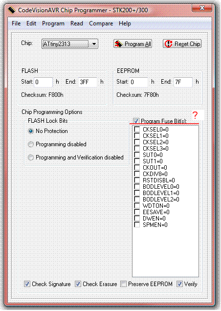

Уфф спаял, стабилизаторы полностью работают, только пришлось подобрать стабилитрон и резистор.
Дошло дело до залития прошивки. Использую програматор СТК200. Зашел в CVAVR и обнаружил что нет бита "SPIEN" :o И непонятно нужно ли снимать галку "Program Fuse Bits". Подскажите плз, очень хочется испробовать аппарат :))

Здравствуйте. Не пользуюсь CVAVR :dont_know: , но, судя по тексту 79 стр. описания http://www.hpinfotech.ro/cvavrman.zip на него, "галка" ставится на FUSE-биты, которые нужно запрограммировать. Значит, нужно прочитать состояние этих бит и снять все "галки" (раз уж SPIEN в этой оболочке не доступен, а его нужно оставить запрограммированным и, следовательно, "галка" должна была бы на нем стоять).

В интернетах (и в даташите) говорят мол с битом SPIEN невозможно что-либо сделать последовательным программатором.
Я так понял раз уж SPIEN запрограмирован на заводе и мне с ним ничего не сделать, в том окошке я все галочки снимаю?
Интересно... Проверяю Chip Signature, в прочитанном он мне каждый раз пишет разные значения, удачная проверка проходит редко :shock: ровода вроде не длинные...
