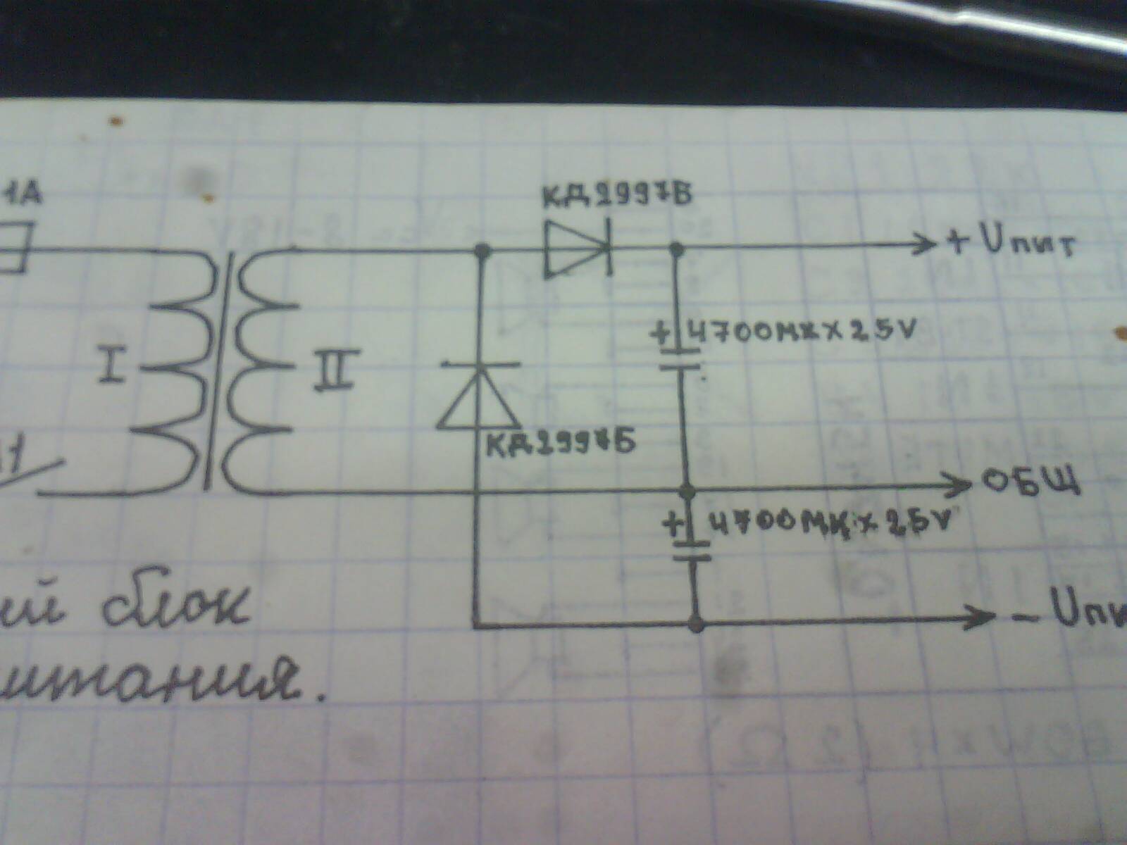

а нельзя ли использовать такую схему?

Можно.Здесь даже 3886 от такого выпрямителя питают :))) http://www.vegalab.ru/forum/showthread. ... 3886/page2
Как временное решение вполне,а потом глядишь ,и нормальный трансформатор раздобудете :))

возможно и найдётся потом...а КД2997Б можно заменить другими диодами? не поставить ли КД213?

Если ваша схема кушает не более 10 ампер ,и питать её собираетесь от трансформатора с обмоткой напряжением не более 100 вольт-тогда можно заменить на КД213. ИМХО отличные диоды :))

там намного меньше чем 10А и 100В. :) ....по параметрам эти диоды я посмотрел не особо сильно отличаются....только вот пульсация будет здесь большая нежели чем после моста...или большой ёмкостью это исправится? Я просто никогда ещё не запитывал от таких выпрямителей.
