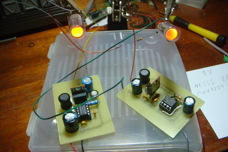

Тут ради эксперимента собрал два преобразователя на MAX1717 и NE555
Схема на максе как и следовало ожидать заработала сразу, питаясь от 8 вольт и потребляя 100мА выдала 300В
под нагрузкой в виде последовательно включенном МХТ-90 и резисторе на 220кОм
Преобразователь на 555 запустился только когда я выкинул ВС547 из схемы, и выдал под такой же нагрузкой 262В
питаясь от 8В и потребляя 125мА
Потом надо будет на МС сделать
