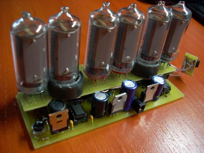

Собрал часы по этой схеме http://i.piccy.info/i5/01/68/656801/schema.jpg вроде бы всё работает,вот только отсчёт секунд "хромает". Примерно секунда через секунду,но в итоге на точность не влияет,не заметил.Не знаю что может быть не так,думал прошивка,но в этом сам не разберусь.Качал отсюда viewtopic.php?p=347941#p347941 Nixie Modular Clock.

Если это про схему от stalker_radiokot c 88 или 89 страницы этой ветки, то со схемой всё в порядке, работает у меня уже довольно длительное время. Нареканий нет никаких.
а неправильно выставленные fuse bits могут быть причиной?
Дык у кого какая проблема со схемой то? У Вас? Что значит отчёт секунд хромает? Нужно более подробно описывать проблему тогда.
У меня.Вот здесь небольшое видео 248кб download/file.php?id=46460 не знаю как описать,секунда короче,секунда длинней,длинней короче.Но в итоге складывается так,что идут довольно точно.
