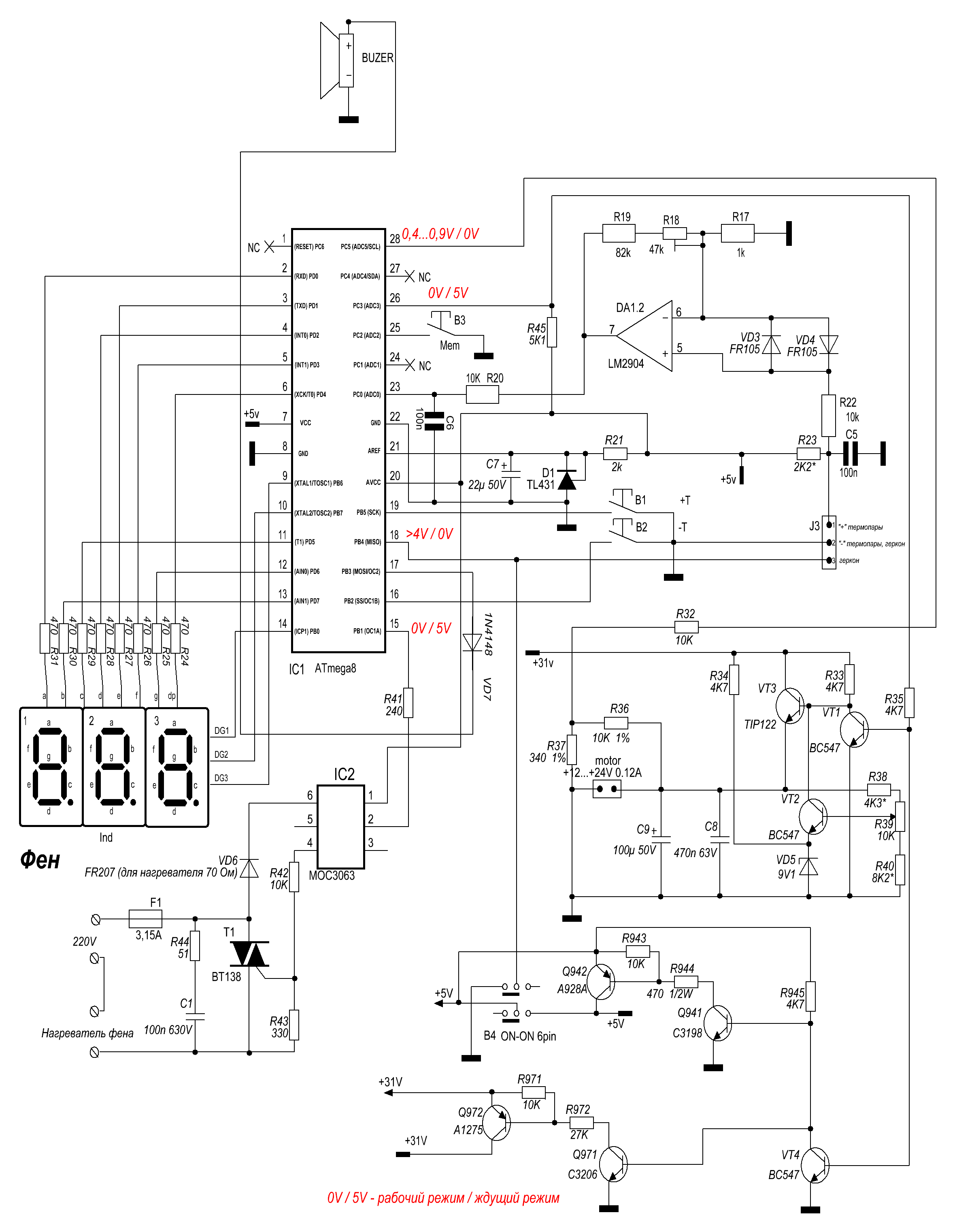

собираю термофен по схеме алекса
http://radiokot.ru/forum/download/file.php?id=46729
появились проблемы при сборке
на вентилятор подаеться всего 8 вольт
и на кручение потенциометра 0 реакции
перепаивал все по 2 раза
могли бы вы подсказать в чем может быть проблема?
Комментарий к файлу: схема

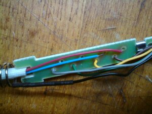

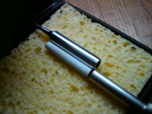

а как именно паяльник вы переделали?
Доработка паяльника станции Lukey-702
керамический нагревательный элемент примерно на пол сантиметра не доходит до нужного положения.
Таким образом, если перепоять провада, как это указано на изображении стрелками, керамический элемент как раз сдвинется на необходимые 5-7 мм.

Проверить правильность впайки транзисторов (может ноги попутаны) и т.д. Может потенциометр в обрыве?
Заменить резисторы R36 и R40 на подстрочники по 10-15 кОм (сам ставил по 22кОм :) только такие нашёл) выставить нижний предел и верхний предел обращая внимание на:
Внимание! при использовании прошивок на термофен (Luk702_fan_SE-2.rar, Luk_fan_CC.rar) обращайте внимание на
что данные прошивки контролируют наличие напряжениия на пине PC5(ADC5/SCL) - 28 нога (DIP корпус) оно должно находиться в пределах 0.4V- минимальные обороты двигателя, 0,9V-максимальные обороты двигателя.
Потом вместо них можно впаять постоянные.
