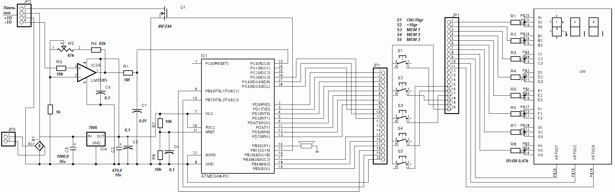

2 Spruts80, спасибо за подсказку, в исходной схеме опечатка
http://www.radiokot.ru/forum/download/file.php?id=5211
а на эти схемы внимание обращали?

Уважаемые коты, еще возник один вопрос по печатке, дорожка которая выделенная темно коричневым цветом нужна(та которая идет от 21 ножки на контакт подстроечного резистора)? а то я несколько запутался.

-=Snaiper=- писал(а):
что именно вам нужно я не понял
На печатке, между 21 ногой и 20 есть темно коричневая перемычка, она верно поставлена? по ее поводу есть сомнение.

а для чего вам перемычка между 20 и 21 ногой
Для компенсации холодного спая термопары. Я немного не точно выразился... перемычка там получается между 21 ногой и выходом подстроечного резистора на который на 20 ноге.

так компенсация холодного спая термопары ставится на входе ОУ
Все, спасибо, сам стормазил...

на Aref ( пин 21) 2,5 вольта после TL431
на пине 20 строго +5 вольт
Подтяжка (компенсатор) одна нога резистора на +5 вольт вторая на + термопары.

Собрал я эту станцию, работает практически идеально. Использовал печатку, любезно предоставленную Victor_P. Хотя не обошлось без некоторых нюансов, в частности импульсный блок питания, как он по схеме, в принципе хорошо работать не может. Требуются доработки чтобы он не грелся как чайник. Впрочем ничего сложного. Подтяжку на термопару паяльника пришлось выкинуть, так как даже при 100 ком на +5в температура не опускалась ниже 33 градусов. Без этой цепи комнатная температура градус в градус и до 500 градусов абсолютно линейна.... может такой паяльник попался? Еще 97 года выпуска, от какой-то очень фирменной станции. Если кому нужна печатка в спринт лайоуте, выложу, перерисовал. К сожалению Алтиум Дизайнером не владею, поэтому старый добрый Спринт Лайоут рулит. А вообще-то Victor_P. создал настоящий шедевр, весьма ему признателен.
