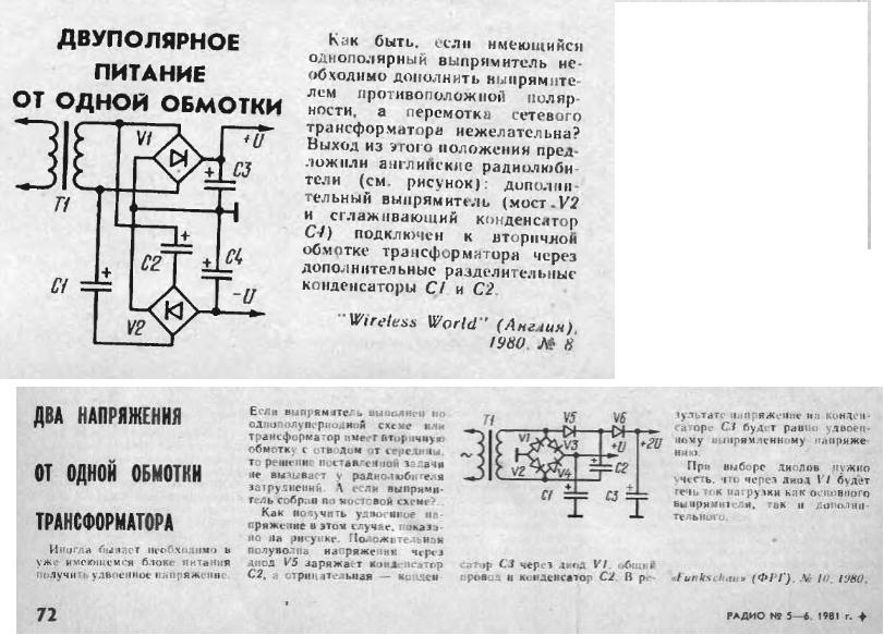

kkvchel писал(а):
Как же мне тогда все это запитать от одного трансформатора с одной обмоткой?
Вот такая схемка надеюсь моможет
При условии что в минусовом проводе нагрузка не слишком большая будет, для предусилителя должно хватить. Стабилизаторы ставить обязательно!
выпрямитель.png [3.53 KiB]

Вот так можно по первой схеме, но с минуса большой ток взять не получится. Увеличение емкостей мало что дает. О том, что бы запитать от этого БП УНЧ с двухполярным питанием, не может быть и речи.
Это ж. Радио 7-1982 г и 6-1981 год.
Когда делал, то С1 и С2 брал неполярные 2,2 мкф, но мне ток по минусу маленький был нужен.
Вторая схема дает удвоенное напряжение и в данном случае не подходит.
1п.JPG [86.41 KiB]

Получается с плюс и земли подаю питание на УНЧ. Далее подключаю стабилизаторы на положительное и отрицательное плечи и подаю питание на предусилитель? 78L09 и 79L09 потянут? И можно ли поставить на положительное плечо 7809, а на отрицательное 79L09?
И еще я так понял на положительное плечо надо мост на большой ток?
>>sstvov
А VD1 и VD2 какого типа?
 Заголовок сообщения: Re: Мелкие вопросы по питанию.
СообщениеДобавлено: Чт ноя 18, 2010 12:21:17
Карма: 158
Рейтинг сообщений: 1600
Сообщений: 11940
Откуда: Россия.
Да на все вопросы.
