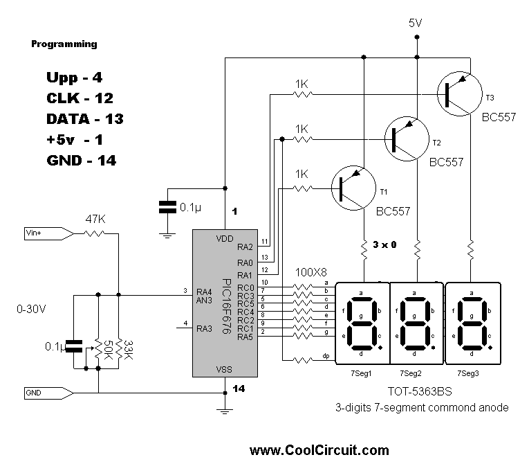

в той схеме что мне удалось найти на просторах интерента ошибка ! так что будьте бдительны так как это не первый случай у меня :((( благодарю sachok за предоставленую рабочую схему :)

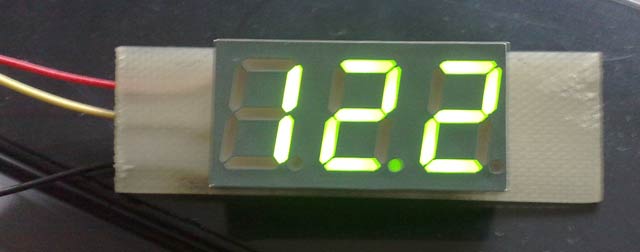

Сделал вольтметр тот который указан в самом первом вложении, запустлся сразу но вот странная штука точку видно лиш при индицировании чисел с наименьшим колличеством сегментов, при 8 например точка вообще не светится, в чем может быть данная проблема ?

особо не вникал,но похоже токоограничивающие резисторы надо подбирать. при воспроизведении восьмерки, напряжение падает на 7 сегментах которые рисуют 8 а на точку не хватает,попробуйте чуть уменьшить номинал R

Пробовал уменьшать не получается, думаю нужно увеличить резисторы в цепях сегментов для того чтобы тока стало на точку.

точка питается немного не стандартно, если только ее "-" запитывать от отдельного транзистора,но это усложнение схемы

можете нарисовать как именно запитать точку через транзистор?

попробуй так
