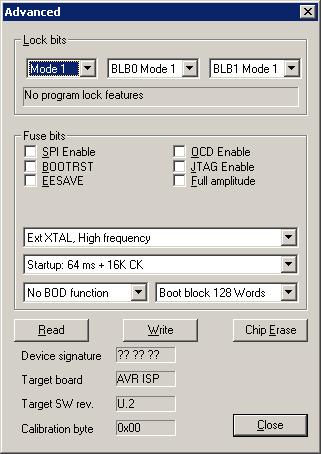

Откуда: Пермь
ATmega16A-16PU, программатор USB от Мастеркита BM9010, и программа из комплекта кита AvrProg
Я в этом деле новичёк, скажите пожалуйста, что нужно поставить/выбрать в этой программе,
У меня чисто пользовательские задачи записать/проверить/прочитать/перезаписать прошивки в HEX-файлах.
Скрины во вложении:
Комментарий к файлу: расширенные настройки
screen02.JPG [31.99 KiB]

Обычно, к прошивке прилагается описание, в котором написано как нужно выставлять фьюзы конкретно для данной программы. "Универсального" решения не существует, так что не стоит пока их трогать...

СообщениеДобавлено: Пт дек 17, 2010 18:38:53
Зарегистрирован: Ср июн 09, 2010 16:44:54
Сообщений: 1335
Откуда: Пермь
Статья http://radiokot.ru/circuit/digital/measure/21/
написано:
при прошивке выставьте Fuse биты микроконтроллера для тактирования от внешнего кристалла. Обязательно отключите JTAG интерфейс.
Правильно ли я всё выставил ? см. вложение.
А так-же проверьте, чтоб я потом мог потом прошивать/читать и т.д. и т.п.
Похоже, вы вообще ничего не выставляли. Так МК идёт с завода. Уберите галочки CKSEL1, CKSEL2, CKSEL3, и JTAGEN.
Спасибо за ответ!
Да, так и есть - это я просто прочитал с МК, что заложено заводом.
Поэтому и спросил, что бы ничего не испортить.
Больше ничего не нужно менять ?

Нет

RomanT писал(а):
Спс, но, как оказалось, немного не верно (CKSEL2, CKSEL3 - галочки нужно было оставить, иначе программный триггер не верно синхронизирует сигнал)
Если установить CKSEL2 и CKSEL3, то получится тактирование от внутреннего генератора 4мГц. А выше говорится о внешнем кварце...
:dont_know: но только в таком положении правильно разворачивает сигнал ...
иначе полупериод выглядит как почти прямая и выбор изменения развертки не меняят ситуацию ...
Хотя это я пробовал когда ещё был на версии v1.01 - щас попробую v1.00 без CKSEL2 и CKSEL3

ХМ, интересная фигня, работает с отключенными CKSEL2, CKSEL3
но появилось ограничение по развёртке, минимально - синусоида с двумя периодами, максимально один полупериод.
А со включенными CKSEL2, CKSEL3
минимально 8 периодов, максимум пол полупериода ...
Получается, что со внутренним тактовым генератором - выгоднее ...
