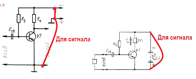

Boltaro писал(а):
...ведь маршрут тока от плюса к минусу.
Изображение :cry: :cry: :cry:
1.JPG [23.6 KiB]

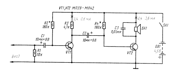

Пытаюсь изучить работу транзисторных УНЧ по книге Борисова "Юныц радиолюбитель" :))
Возникло несколько вопросов.
Вот самая простая схемка, паял - работает.
Такой вопрос: там по схеме резистор R2 на 180кОм. Как я понимаю, через этот резистор подает напряжение смещения. Схема и резистор рассчитаны на германиевый транзистор с напряжением смещения ~0,1В. А чтобы использовать кремниевый транзистор, у которого напряжение смещения ~0,5В, получается, мне нужно в 5 раз уменьшить сопротивление резистора?
А вот схема двухкаскадного УНЧ:
По ней тоже несколько вопросов возникло:
1)Как я понимаю, насколько сильно "усиливает" усилитель зависит от h21э транзисторов (в большей степени), ну и в меньшей степени от напряжения питания. Так вот, а тогда как повлияет на коэффициент усиления этой схемы установка в выходной каскад мощного транзистора, например, П215? Ведь h21э примерно такой же, как и у маломощных транзисторов? Т.е. как мощность транзистора будет влиять на выходную мощность усилителя?
2)Эта схема рассчитана на подключение довольно высоомных головных телефонов. А что нужно сделать, чтобы УНЧ работал на низкоомную динамическую головку?
Заранее спасибо.
Динамическую головку с таким сопротивлением нужно включить через выходной понижающий трансформатор.
Прямо в коллектор её включать ни в коем случае не нужно. Слишком мало сопротивление.

Jemchug писал(а):
Динамическую головку нужно включить через выходной понижающий трансформатор.
Нет, ну такой вариант само собой очевиден :) А без трансформатора?
