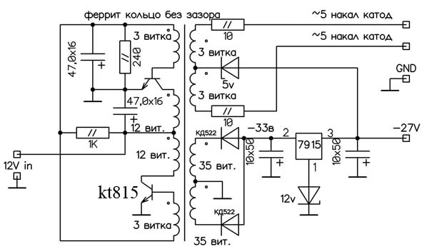

Увидев часы MarkSK, мне тоже захотелось на многоразрядном VFD часики сделать. Есть кучка ИК1901 и коробка ИЛЦ1-6/8, все хорошо, но в отличии от часовых индикаторов, сделать мигание разделителя между часами и минутами оказалось не совсем просто, а без него часы делать не хочется. Первая мысль была, что надо 2 проводка подключить и всё, но это не так. Вот напаял. Можно сказать, вспомнил опыт полученный 20 лет назад и расцвет Тушинского радиорынка. "Минус" между часами и минутами мигает, яркость его меньше, чем в других разрядах. Это издержки диодно-транзисторного решения, но вполне достаточно. Меньше глаз мозолит. Питание 12В. Преобразователь прямоходовый на двух транзисторах и ферритовом кольце, с него переменка для накала и -33В на линейный стабилизатор -27В. Общий ток от 12В источника 130 мА.

Ооо. Накал через резистор. А я летом мучался - у меня этот преобразователь не запускался с холодной нитью накала. А еще, если можно, как вы сделали "мигающий минус" между часами и минутами?

"Резисторно-транзисторная логика". Ломал голову. Выяснилось, что сигналы на сетки с 1901 идут друг за другом с небольшим зазором ~ 30 µс. Я выделил эти промежутки монтажным "или" на диодах, и через элемент "и" на транзисторе, на который заведен сигнал мигания с вывода 1901, подал полученный сигнал на среднюю сетку. Этот же сигнал, через монтажное "или" был подан на средние сегменты (минусы). Дополнительный npn транзистор, на базу которого заведен сигнал с средней сетки, и монтажное "или" из 6 диодов и резисторов гасят лишнюю подсветку сегментов. Точную схему не нарисую, она под путаницей проводов, часть резисторов стоят боком и не читаются

Спасибо. Схему не нужно, интересен был сам принцип, как удалось засветить этот разряд. Я и не додумался бы, что там есть зазор куда можно втиснуть пятый разряд.

В стационарной аппаратуре тоже прменяют преобразователи для питания ВЛИ. Вот схема .
pcb432 Схема от DVD хорошо работает EL подсветками (плоские светоизлучающие конденсаторы) и годится для ламп с холодным катодом. На выходе, практически синусоидальное напряжение, для таких нагрузок - что и надо. Но если на выходе мост, и затем постоянка - прямоугольник, наверное лучше. Будет время, сравню КПД этих схем. Я думаю, схема с одной обмоткой в базах (DVD) будет менее чувствительна к параметрам нагрузки и особенностям трансформатора, да и транс мотать проще - меньше обмоток.
