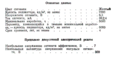

Гефестион , a как это ?
http://www.radiolamp.ru/sprav/ind/iv19_20.html

:shock: :shock: :shock: что за бред??откуда там 300в???

В справочнике тоже написано ... Как хочешь так понимай. Конкретных рекомендаций про большие напряжение не найдено.

:))) интересно на сколько нс индикатора хватит

А чего тут странного? Это ведь амплитуда импульсов. Если импульсы короткие, то среднеквадратическое (действующее) значение напряжения может быть намного меньше. Можно подобрать такой сигнал, амплитуда которого будет 300В, а действующее значение, например, 5В. При динамической индикации ведь всегда ток через любой вид индикаторов делают немного больше номинального, чтобы яркость не уменьшилась по сравнению со статикой. Но для полупроводников амплитудное значение напряжения всё-таки не может быть очень большим, даже если действующее номинальное- пробьёт нафиг, а нить накала это выдерживает в силу своей инерционности.
