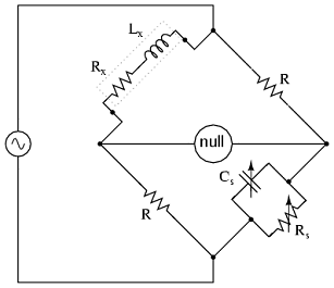

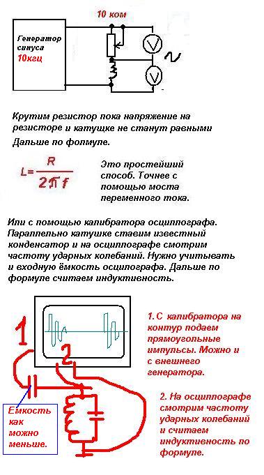

Или с помощью моста.
http://zpostbox.narod.ru/ac_bridge.html
Мост Максвелла - Вина измеряет индуктивность по ёмкостному стандарту.
Эта мостовая схема известна как мост Максвелла - Вина (иногда её называют мост Максвелла ), она используется для измерения неизвестных индуктивностей с помощью калиброванных резистора и конденсатора.
11.PNG [13.02 KiB]
Индуктивность.JPG [60.01 KiB]
