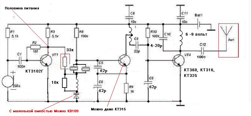

Понравилась вот такая штукаhttp://www.radioshema.ru/radiomicrofon/252----400-.html, думаю надо по возрастающей собирать и разбираться 1транзистор...2...3......
Нормально пахать будет и какой там номинал резистора в правом верхнем углу!?
Немного изменить можно.
Только особого смысла в варикапе не вижу. Все равно у неё стабильность маленькая.

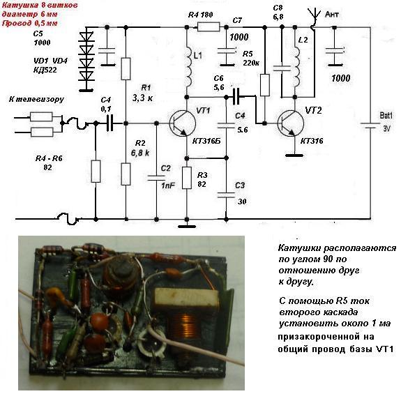

Вот на двух транзисторах.
Схема стандартная и никакой новизны в ней нет. Схема подобна, что в статье на форуме
http://radiokot.ru/circuit/analog/receiv_transmit/07/
Только устранены некоторые неточности и применены другие транзисторы.
Вместо древнего p-n-p транзистора П416 поставил КТ368 (КТ316, КТ325)
Подойдут любые транзисторы с Fт не менее 700 мГц, которых много и среди импорта.
Питание 3 вольта. Стабильность конечно не очень. За антенну хвататься нельзя. Когда за антенну хватаешься, частота уходит на 3 мгц.
Чувствительность по микрофону хорошая. Наверное это из-за применения транзистора КТ3102Г.
Следующий кварцованный попробую. Кварц на 16 мгц. Жук будет на 96 мгц

Мощность такая же как и у однотранзисторного. У неё просто чувствительность по микрофону больше.
Насчет дальности не знаю. Только сейчас спаял и на улицу не выходил.
Холодно у нас сегодня. :)
По квартире уверенно передает. Принимал приемником из сотового.
Антенна 10 см
Тк потребления всего 3 ма. Здесь лучше поставить КТ368.
У КТ316 уж очень коэффициент усиления маленький и ток выше не поднимается.

Четвертый жук, хотя жуком его можно назвать с натяжкой, т.к. мощность его порядка 100 мвт, хотя можно раскачать и на 200 мвт если эмиттеры выходных транзисторов посадить сразу на землю.
Диод VD1, R19, С14 иногда можно не ставить, а средний вывод L4 просто посадить на землю или вместо VD1 поставить резистор и подобрать напряжение на нем в пределах 0,3 - 0,7 вольта или ставить не кремниевый диод, а германиевый или диод Шотки, но все это делается при настройке для получения максимальной мощности. С помощью этих элементов немного приоткрывают транзисторы в удвоителе для получения нужной мощности.
Иногда это является лишним и транзисторы нормально раскачиваются без начального смещения.
Делал только для интереса. Хотел посмотреть как получится широкополосная модуляция в кварцованном генераторе.
Размер макетной платы 27х100 мм. Брал по размерам четырех элементов АА.
В принципе такой можно в сетевой удлинитель засунуть и питать от сети. Можно и от без трансформаторного блока с гасящим конденсатором. Можно добавить пару транзисторов и получить мощность порядка 5 вт.
Жук кварцованный с широкополосной модуляцией. Идея получения широкополосной модуляции в кварцевом генераторе взята отсюда.
http://rfanat.ru/s3/s-vxo.html
http://rfanat.ru/s3/svxo-exp.html
Стабильность частоты можно оценить как 1/10 от ширины перестройки кварцев. У меня перестройка получилась 150 кгц и стабильность порядка 15 кгц при приеме на приемник с широкополосной ЧМ думаю нормально.
Основная деталь в таком генераторе, это катушка включенная последовательно с кварцем. Добротность её не важна и для того, что бы не возникли паразитные колебания её даже шунтируют резистором, но у неё должна быть маленькая паразитная ёмкость, иначе широкополосной модуляции получить невозможно. В данном случае намотана секциями. Пять секций по шесть витков. Внутрь вставлен ферритовый стержень диаметром 2,6 мм, длиной 15 мм.
Здесь более подробно писал про эту катушку.
viewtopic.php?p=231909#p231909
Еще нужно установить на коллекторе VТ2 напряжение равное половине питания с помощью резистора R4.
Контур L2С8 настроен на частоту 48 мгц, затем следует усилитель и дальше удвоитель по моей любимой схеме. На выходе стоит усилитель на двух параллельно соединенных маломощных транзисторах. Это не то, что хорошо. Просто ничего другого не было под рукой.
На транзисторе VТ3 собран стабилизатор напряжения для варикапа. Напряжение на его коллекторе около четырех вольт. Устанавливается резистором R7, можно и с помощью R8 немного подкорректировать.
Между генератором и усилителем стоит экран. Что бы разнести катушки L2 и L3 на максимальное расстояние, в усилителе поставил транзистор p-n-p.
Выбор транзисторов не оптимальный. Конечно вместо КТ3107 лучше поставить КТ363, но здесь и данного транзистора оказалось достаточно.
В настройке довольно сложна и минимум, что нужно, то это осциллограф хотя бы с полосой 5 мгц как у меня, но 16 мгц на нем еще видно и можно увидеть паразитную модуляцию в генераторе, если она там возникнет и частотомер. Конечно нужен еще диодный пробник, но его можно самому сделать.

Как и раньше, здесь только рабочий макет.
Жуки можно на такой приемник принимать. Он сделан для беспроводного радионаушника к телевизору, хотя нормально работает и с компьютером.
Само собой вместо ТDA7021 можно поставить К174ХА34
Радионаушник нормально работает с простейшим передатчиком на одном транзисторе.
Но к передатчику добавлен еще один каскад для увеличения стабильности частоты когда хватаешься за антенну и при изменении питания. Для этого задающий генератор питается от стабилизатора напряжения на диодах, что бы передатчик можно было бросить сзади телевизора и забыть о нём.
По обеим сторонам провода желательно поставить ферритовые кольца сделав на них по нескольку витков.
По данной схеме можно сделать и жука. Просто добавить на входе микрофон и модулятор по любой схеме из данной темы.

Здравствуйте,товарищи!
Решил собрать схему,которую мне подкинули в соседней теме.
Хотелось бы уточнить параметры R11,резюк между VT1 и кварцами,замену BB135 на отечественный,параметры катушек (параметры намотки,взаимное расположение),параметры антены.

Реально в данной схеме можно выделить не более учетверенной частоты кварца, и даже эта частота имеет очень маленький уровень, поэтому с кварцами на 16 мгц контур в задающем генераторе настраивать на частоту больше чем 16х4=64 мгц не имеет смысла.
Можно этот контур настроить на частоту 16мгцх3=48мгц, а выходной каскад поставить в режим удвоителя и получить на выходе частоту 96мгц, но дальность тоже не будет большая.
Лучше будет если добавить еще один каскад.
Про питание.
Что бы получить приемлемую модуляцию на варикап нужно подать порядка 3 вольт звукового напряжения. Во всяком случае у меня так было с варикапом КВ109. Отсюда получается, что при питании 3,6 вольта модуляция будет недостаточна. Примерно в два раза меньше требуемой.
У меня при таком питании получалось +/-30кгц, что в общем то на приемник довольно хорошо слышно, но мороки с катушкой последовательной с кварцем много.
Насчет модулятора.
Как уже говорил, что размах НЧ напряжения должен быть большой, то приходиться делать модулятор или на двух транзисторах или ставить транзистор наподобие КТ3102Г, т.е. с большой "беттой."
При таком питании я бы лучше сделал не кварцованный жук по схеме
download/file.php?id=54941
Или хотя бы такой. Эти жуки тоже довольно стабильны по частоте, но их легче сделать при таком питании.
Написал с чем сам сталкивался. Ваше право не верить и проверить самому.
