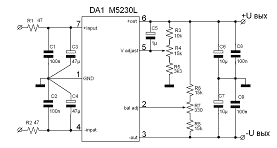

Люди помогите эту схему усилить двумя транзисторами tip35c и tip36c. У меня что то не хочет получаться:( Заранее спасибо. :)

артёмычъ, так в дш всё же есть. Что конкретно не получается-то?

У этих транзисторов ток базы слишком большой, а микросхема сгорит же. А как по другому их подключить не знаю:(

артёмычъ, а другие транзисторы? А резисторы в базу?
