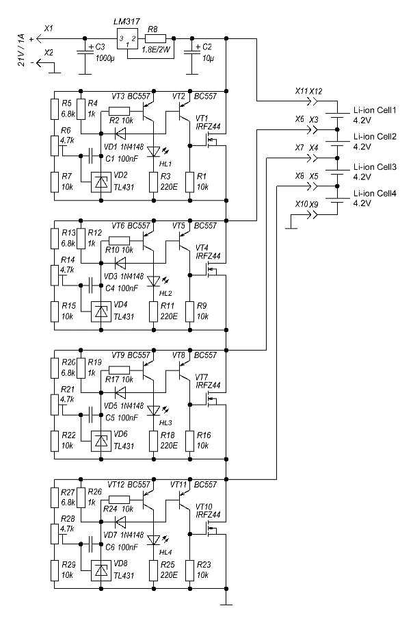

Кто-то может мне объяснить разницу между этими с виду одинаковыми схемами ?

Да почти никакой, только в количестве зараяжаемых аккумуляторов и в первой схеме наличия ошибки в расчете и стабилизатора напряжения окончания заряда, хотя пользы от него нет. В первой схеме непонятно какое R1 ставить 3 по 1 Ом, или суммарное 1 Ом? Если всего 1 Ом то, ток заряда будет 1,2А (плохо), а если 3 Ом, то ток заряда 0,4А. И в том и другом случае ток превышает пределы тока выравнивающих цепочек (максимальный ток (4,2-0,3)/39=0,1А), рано или поздно часть аккумуляторов накроется, хорошо, если бесшумно. Вторая схема в этом отношении лучше.

И что , даже без резистора в цепи стока будет работать? А аккум полевик не замкнет накорортко?

Нет, не замкнет. Ведь полевик и есть своего рода резистор управляемый. Как только ток через полевик превысит величину зарядного тока, то напряжение начнет падать и TL431 начнет закрывать полевик, стабилизируя ток заряда и поддерживая напряжение каждой секции аккумулятора на уровне 4,2В.

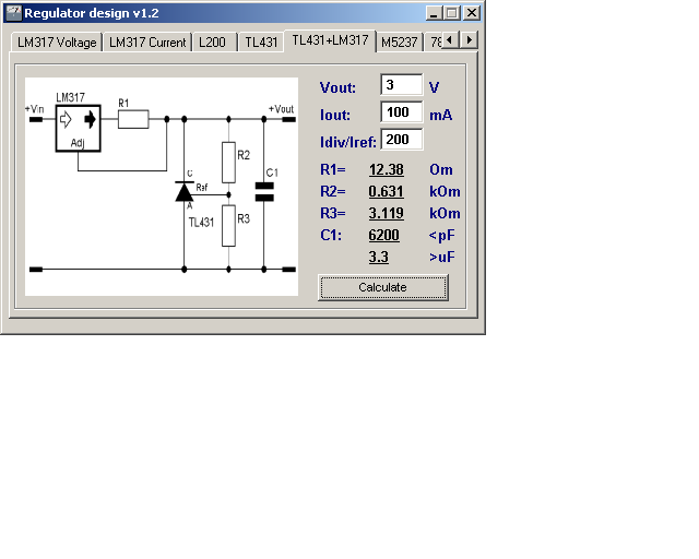

ищите калькулятор называется Stab_LM317. Вот фото зарядки 431 и лм317 можно регулировать.

Вот эта программа.
С "голыми" (без обвеса) Li-Ion аккумуляторами мне работать еще не приходилось, присмотрел я себе аккумулятор 3.6В 2.2А, смогу ли я заряжать этим устройством от USB напрямую или придется повысить напряжение скажем через MC34063? И какой будет ток потребления у ЗУ?

Лучше сделать по схеме что ниже в статье на LTC4054. Она может обеспечить ток заряда до 0.8А Но так как с одного порта больше 0.5А не получить, нужно будет использовать 2порта и подключать через сдвоенный шнурок. Типа такого как идет с юсб модемами, - вход 2папы, выход - одна мама.
А Городить повышалку, чтоб
питать печку на лм-ке уж очень не эффективно и габаритно.
