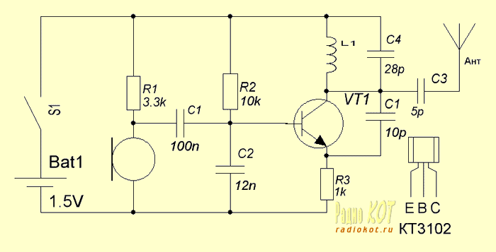

 Заголовок сообщения: Помогите собрать жучок
СообщениеДобавлено: Чт фев 10, 2011 21:47:34
Зарегистрирован: Чт фев 10, 2011 21:31:51
Сообщений: 136
Откуда: Ульяновск
Здравствуйте! Я вот собираю жучок (схему прилагаю ниже), и возник такой вопрос: по схеме жук должен запитываться от Кроны 9 вольт. А можно ли этот жучок запитать от блока питания (зарядное устройство от фонарика)? Блок питания тоже 9 вольт, ток 300 mA. Не испортится ли он от него? Заранее большое спасибо!
Комментарий к файлу: Схема жучка
схема.jpg [29.64 KiB]
 Заголовок сообщения: Re: Как сделать жучок ?
СообщениеДобавлено: Чт фев 10, 2011 22:28:27
Карма: 158
Рейтинг сообщений: 1600
Сообщений: 11940
Откуда: Россия.
Можно запитать и от сети, но может появиться мультипликативная помеха от источников вторичного электропитания. В приемнике фон переменного тока будет прослушиваться, но этот фон возникает не из за плохого питания, а по другой причине. Это мультипликативная помеха через блок питания.
Первое, что необходимо, это зашунтировать каждый диод в мосте конденсатором порядка 1000 пф
Также на провод питания одеть ферритовое кольцо сделав нескоько витков.
Здесь можно почитать про это.
download/file.php?id=97572
viewtopic.php?p=117802#p117802

В жучке CocaCola транзистор КТ3102 ! :kill:
Он же не для высоких частот! Думаю, схема будет плохо работать.
СообщениеДобавлено: Ср фев 16, 2011 00:18:10
Зарегистрирован: Чт янв 13, 2011 10:34:14
Сообщений: 53
Откуда: Симферополь
У меня вообще стоял s9014 с китайского плеера, работало вполне устойчиво.
да и в справочнике, Fкр > 150 Mhz. впринципе укладываемся, еще и с запасом...
СообщениеДобавлено: Ср фев 16, 2011 09:36:09
Карма: 162
Рейтинг сообщений: 2421
Сообщений: 10734
Откуда: Россия
fт - это частота единичного усиления, то есть, на этой частоте транзистор уже не усиливает. Естественно и генерировать не будет.
А работают эти транзисторы только потому, что реальная частота несколько больше и они, хоть и с трудом, всё-таки возбуждаются на этих частотах. А попадутся транзисторы с низкой fт, и они не запустятся, хотя транзистор вполне рабочий. Многие часто бьются над схемой, не понимая, почему всё, вроде, нормально, а ничего не работает.
Поэтому лучше выбирайте более высокочастотные транзисторы, КТ368 широко применялись в бытовой аппаратуре, его легко найти.
