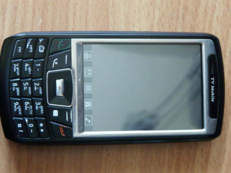

А вот и я подкину немного инфы китайски тел типа NOKIA n800
экран на 3.2’’TFT 240х320х256 с тачскрином.
Драйвер
High-speed interface by 8-/9-/16-/18-bit 6800-series / 8080-series parallel ports
Serial Peripheral Interface (SPI)
Internal GDDRAM capacity: 172800Byte
Вся инфа в вложениях
дома лежит батарейку на него найти не могу, но на будушее когда времени по больше будет займусь им.
Комментарий к файлу: фотка
