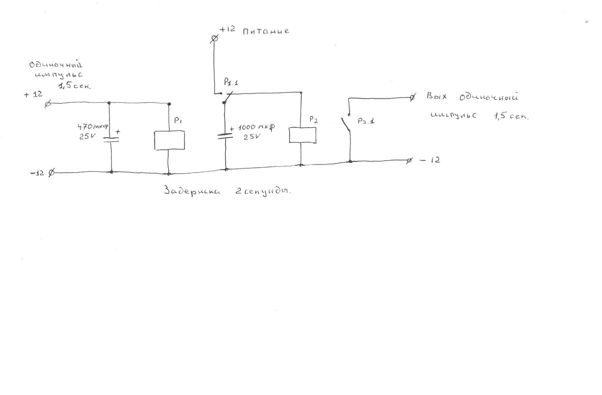

 Заголовок сообщения: Реле времени с подачей импульса по окончании выдержки.
СообщениеДобавлено: Вс фев 20, 2011 18:31:00
Зарегистрирован: Вс фев 20, 2011 17:52:53
Сообщений: 4
Добрый день уважаемые форумчане.
Возникла такая необходимость на автомашине стоит сигнализаация, в момент автозапуска хотелось бы что бы клима переводила рециркуляцию воздуха в режим забора его из салона, а не газов с улицы.
Для этого берем вывод с сигналзации отрицательный провод (подается отрицательное питание) на обходчик иммобилайзера.
Проблемма в том что отрицательный вывод появляется с момента запуска стартера в аввтоматическом режиме и до окончания работы двигателя в автоматическом режиме. При этом клима включается только после того, как выключен стартер, т.е. на момент работы стартера авто отключает все лишние электроприборы. Мне же нужно что бы после того, как включилась клима на нее секунд через 10-60 был подан импульс длительностью 1-5 секунд, вернее были замкнуты провода идущие к кнопки рециркуляции воздуха.
Итак нужна схема реле времени которая бы замкнула контакты на 1-5 секунд, но только по происшествии 10-60 секунд после подачи на него питания. (12-15 вольт)
Я находил схемы в т.ч. и на этом форуме но они давали лишь задержку питания (вернее давали задержку нужные мне 10-60 секунд после чего реле замыкало свои контакты и не отпускало их до окончания подачи напряжения) мне же нужно что бы контакты были замкнуты на 1-5 секунд после чего были разомкнутыми до окончания подачи напряжения.
Подскажите схемку желательно на микросхеме NE555, можно и на транзисторах но чем проще конечно тем лучше.
Заранее всем спасибо за предложенные варианты.

 Заголовок сообщения: Re: Реле времени с подачей импульса по окончании выдержки.
СообщениеДобавлено: Вс фев 20, 2011 18:41:33
Карма: 158
Рейтинг сообщений: 1600
Сообщений: 11940
Откуда: Россия.
Jura_K писал(а):
) Я находил схемы в т.ч. и на этом форуме но они давали лишь задержку питания (вернее давали задержку нужные мне 10-60 секунд после чего реле замыкало свои контакты и не отпускало их до окончания подачи напряжения)
Так этот сигнал подавайте не на реле, а еще на такую же схему, но время у неё сделайте Ваши секунды, и уж с неё подавайте на реле.
В этом случае по окончании 60 сек запустится задержка на 5 сек и будет держать реле в течении этого времени.
СообщениеДобавлено: Вс фев 20, 2011 18:50:49
Карма: 68
Рейтинг сообщений: 1408
Сообщений: 7774
только номиналы уж сам, пожалуйста....
Опс спасибо
я так понимаю оно и даст один импульс?
Буду тестировать, если и правда отработает так что подаст один импульс поле того как пройдет первичный промежуток, то огромное вам спасибо
СообщениеДобавлено: Вс фев 20, 2011 19:03:02
Карма: 68
Сообщений: 7774
один человек уже делал, сказал, что сработало...:)
