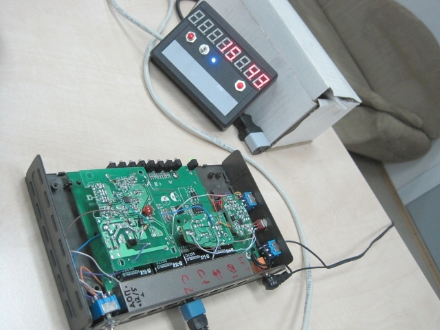

СообщениеДобавлено: Чт янв 13, 2011 11:06:49
Зарегистрирован: Пн фев 23, 2009 16:46:13
Сообщений: 24
Откуда: Харьков
такой вот колхоз трудится у меня в мирных целях :))
работает оно лучше, чем выглядит :roll:
SW_2.jpg [181.62 KiB]
SW_1.jpg [177.06 KiB]
SW_3.jpg [197.34 KiB]

steaml писал(а):
такой вот колхоз трудится у меня в мирных целях :)) работает оно лучше, чем выглядит :roll:
Круто! :beer: Это то, что я думаю?
 Заголовок сообщения: Re: ну когда же из этого будет секундомер.
СообщениеДобавлено: Чт янв 13, 2011 18:26:23
Сообщений: 24
Откуда: Харьков
Именно :beer:
ну еще в комп дублируется... хотя иногда нужна аппаратная возможность :)
теперь бы осилить юсб с передачей времени события, а не самого факта, тогда было бы нереально гибко :)
