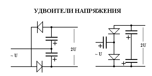

Мужики спасибо вам :beer: Сделал умножитель, решил попробовать с китайским блоком питания, смотал вторичку обратно в 12В 8А, потом через умножитель и на выходе 24В. Под нагрузкой (ПС) умножитель и транс работают нормально, транзисторы на БП стали греется оба и то не сильно. Выручили :))) А вот все таки интересно почему когда вторичку перемотал на 24В 4А один транзистор в блоке питания грелся как бешеный?
З.Ы Решил не трогать БП компа.

схему и параметры в студию. мож еще кому полезен будет такой вариант питания паяльника.

Параметры не считал :oops: Решил экспериментально, взял кондюки на 4700мкф и диоды шотки, транс импульсный китайский на 12В 8А. По схеме та что слева. Станция работает уже час на 300 градусов и все нормально.
Image70.gif [3.76 KiB]

вот теперь предлагаю spruts80 добавить эту схему в пост на 100-й странице. точно пригодится кому-нить.
