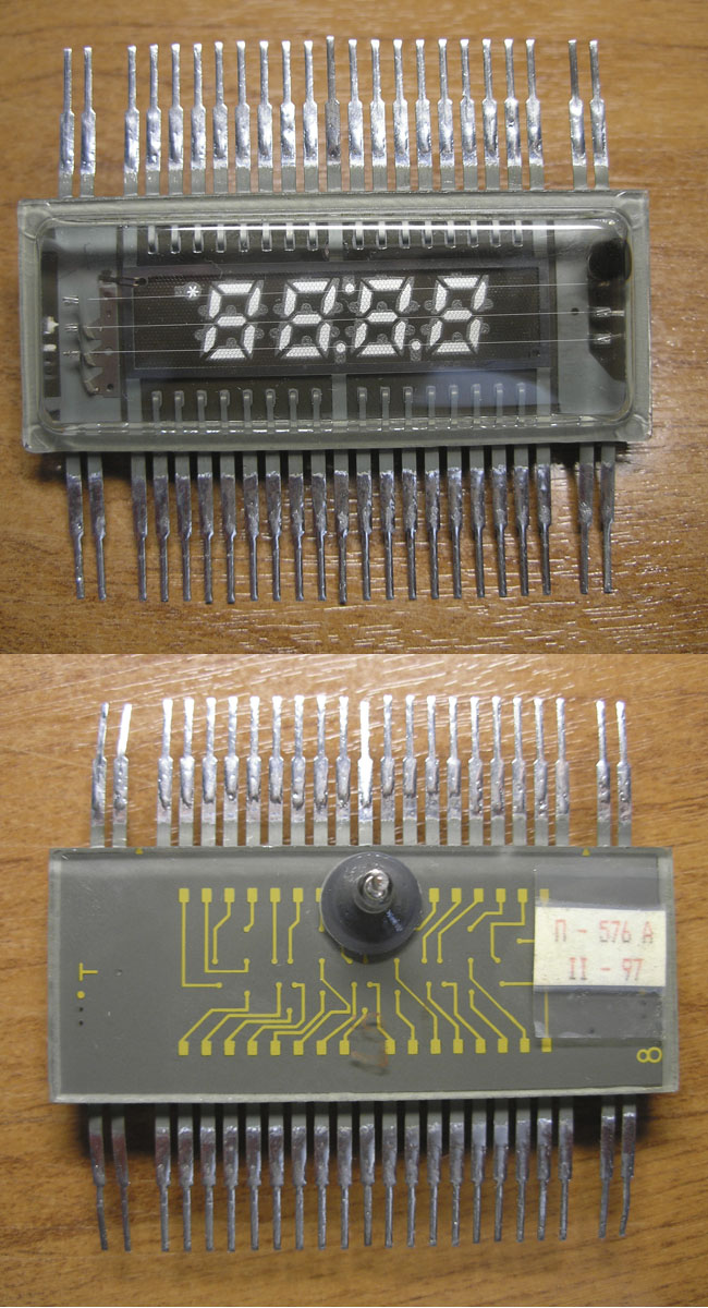

кто-нибудь встречал такие дисплеи? на них нет почти никаких опознавательных знаков, а включить хочется :) как они называются?

На нем же написан тип: П-576А. Еще можете почитать эту тему, если на эту сил не хватает.

Встречали. Включать как обычный ВЛИ, подобрав накал.
Называется, как ни странно, именно так, как там написано: П-576(А). Обозначение внутреннее, никаких данных скорее всего не даст.

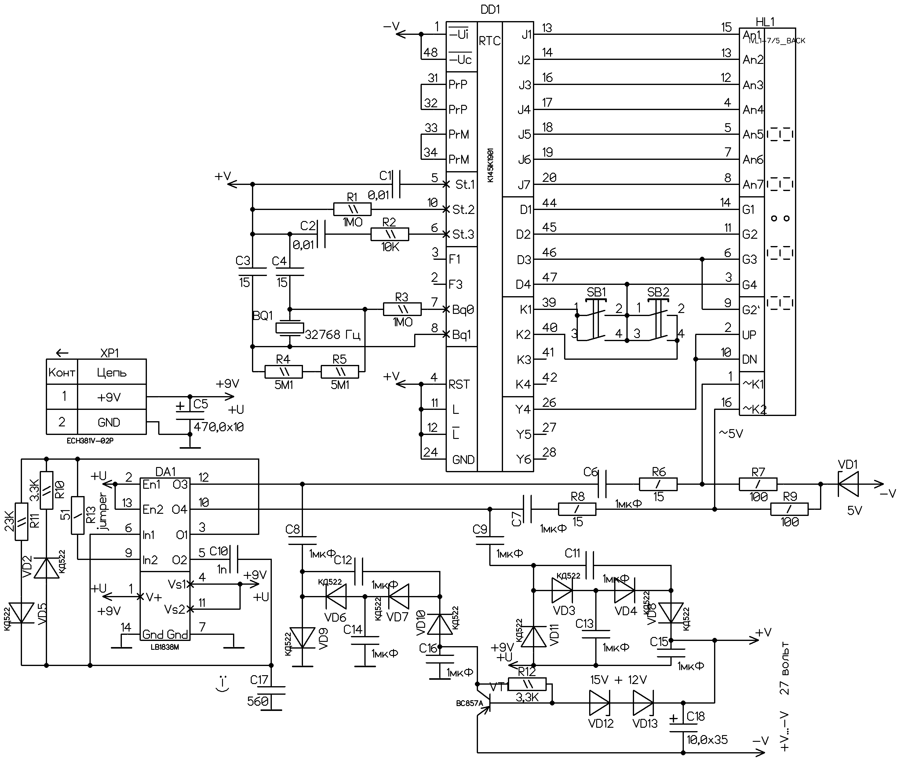

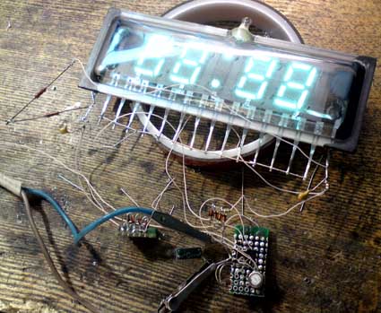

Первое включение безиндуктивных часов на ВЛИ. Питание 9В.

Да, схемка интересная! :beer: Пытался с ходу понять, что к чему, но запутался в многочисленных диодах и конденсаторах)) DA1 - это что за микруха такая?

LB1838. Микросхема драйвер для шаговых двигателей, применяется в термопечатающих устройствах, дисководах, и.т.д.
Применил совершенно не стандартно, но и накал переменкой и гашение полное, и равномерное свечение.
P.S. диодов действительно богато, и стабилитронов... В прошлой конструкции был "монстр-транс", а тут "монстр-диод"

расскажите плз подробнее про систему питания индикатора и нетсандартное применение микросхемы
СообщениеДобавлено: Вт апр 26, 2011 15:30:59
Карма: 21
Рейтинг сообщений: 267
Сообщений: 2052
В микросхеме 2 независимых канала. Каждый канал это транзисторный "H" мост с логическим входом управления.
На одном канале сделан генератор ~30-40 кГц меандра, а на другом его повторитель. Выходы моста питают накал через RC цепочки, за счет емкостей происходит отвязка накала по постоянке. На куче диодов-кондёров собраны 2 множителя, один вырабатывает "+", другой "-" питания К145ИК1901. Множители вырабатывают 35-36В, и питаются от тех-же выводов с мощным меандром, что и накал. Питание 27В, на ИК1901 идет через простейший стабилизатор на транзисторе и стабилитроне.
P.S. хотел наклеить медную фольгу на стекло ВЛИ с обратной стороны, и на ней вытравить проводники, но проблема с адгезией, медь не клеится эпоксидкой, всё отваливается.
