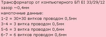

Трансформатор расчитывал на частоту 50кГц. но так как это UC3845 соответственно номиналы деталей на 100кГц.
За основу брал это
Первый раз включал через лампу 100Вт, но она чуть мигнула и сразу "стрельнул" резистор R4, ну и всё остальное сгорело.
2 FOLKSDOICH
Не подскажете правильную фазировку обмоток ?
Не совсем понятно, у меня все обмотки намотаны по часовой стрелке.
P.S.
При питании 30 Вольт на выходе +25В - были примерно вот такие импульсы

ТНе подскажете правильную фазировку обмоток ?Не совсем понятно, у меня все обмотки намотаны по часовой стрелке.
Концы первички поменяйте

Вторичку наоборот. И оптрон у тебя на плате зеркально разведён, т.е. впаивать надо вверх ногами.

Неправильно впаянного оптрона достаточно для того, чтобы ваш БП выгорал. Если не работает обратная связь, лампа не поможет. MakSVs, В трансе зазор есть? Индуктивность первички сколько?

За оптрон знаю, я его изначально припаял правильно (с обратной стороны).
Какая индуктивность первички я не знаю. Нечем померять

Индуктивность транса измеряли?

MakSVs,
а почему ты в обмотку управления намотал 3 витка, если в программе ясно указано 6 витков для получения 15 Вольт.
у тебя микросхема не получает нужное питание. может, поэтому все и горит.
и как ты выполнил зазор? в программе указывается полный зазор, то есть, ты должен был сделать прокладку толщиной 0,2 мм.

Starichok51,
прошу прощения, обмотка питания микросхемы намотана 6-ю витками.
Зазор делал так: сначала грубо сточил дрингером (не знаю как правильно сказать, дрелькой что ли) с круглой насадкой с алмазным напылением, потом надфилем подровнял. Не совсем идеально, но ровненько.

Я вас спрашивал про индуктивность вот по какой причине. Само по себе, даже значительное отклонение индуктивности от расчетной к бабаху не приведет. Однако, если в трансе короткозамкнутый виток, индуктивность обмотки будет близка к нулю. А для проверки рекомендую сделать следующее. Выпаяйте выходные диоды и транзистор. Подайте питание на микросхему и на выход БП. Смотрите импульсы на шимке осциллом и постепенно увеличивайте напряжение на выходе. При достижении напряжения стабилизации ШИМ заткнется. Это если все работает.

Обязательно сделаю как Вы сказали. Только не раньше вторника, т.к. нужно ехать на рынок за новыми деталями.
Трансформатор наверное перемотаю. Получается нужно (например) высоковольтную обмотку мотаем по часовой стрелке, а остальные против ? Или можно мотать, скажем, все по часовой, но подключаться наоборот ?

MakSVs писал(а):
Juri000,Трансформатор наверное перемотаю. Получается нужно (например) высоковольтную обмотку мотаем по часовой стрелке, а остальные против ? Или можно мотать, скажем, все по часовой, но подключаться наоборот ?
Мотать лучше все в одну сторону, чтобы не запутаться. И сразу при намотке подключать выводы как надо. Первичная обмотка должна быть в противофазе с остальными. Вообще, начала и концы обмоток - вещь условная, но лучше не лезть в дебри.

мотай для верности все по часовой или все против часовой.
а концы и начала разведи на каркас так, чтобы было удобно на плате коммутировать.
