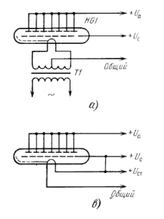

Я слабо разбираюсь в электронике, но хотел бы включить индикаторы ив-8, ив-4.
понял что есть 3 цепи.
вот что делаю с ив-4.
катод питаю двумя пальчиковыми батарейками по 1.5 вольта и диодом. выходит где то 2.5
аноды и сетку просто подключаю к + 9 вольтовой кроне.
не горит. подскажите что сделать. слышал про землю. нужна ли она тут, для чего и как ее сделать тогда.
подскажите пожалуйста.

А минус кроны куда подключаете? Его надо соединить с одним из выводов накала.
ПС В темноте видно свечение нитей накала?

да свечение есть нити накала.
минус кроны никуда не подключаю. понимаю что делаю что то не то но не знаю что именно.
вот схема из "100 схем с индикаторами".
не могли бы помочь ее понять.
а) для переменного. что такое средняя точка на трансформаторе и общая точка схемы?
в) для постоянного. это более простая схема для меня. но что значит "общий выход"? как его реализовать?
я понимаю так: на катод подаю напряжение 2.6 это значит к одной лапке +от 2.6в, к другой лапке -от 2.6. но что, к лапке где -2.6 присоединить еще выход минус с 9в кроны?
и еще. на схеме соединены "+" катода и "+" сетки. что это значит.

Напряжение накала и анодное должно соответствовать требуемым для выбранной лампы, разумеется.

Спасибо! все заработало, светятся.

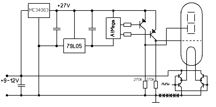

Помню, как питал сам вакуумник и его накал от одного источника.
Структурная схема примерно такого рода:
Заключалось в следующем:
Резистором подбираем силу тока такую, чтобы при открытом транзисторе нить накала
слегка светилась. При таком раскладе будут светиться только те разряды, которые ближе к
минусовой точке нити катода, так как на другом конце преобладает положительный потенциал.
Если на базу транзистора подать пульсирующий ток, то положительный потенциал исчезнет
во время спада, но нить ещё горячая по этому начинают светиться все разряды.
Потом снова короткий импульс подогрева и длинный спад. В виду высокой частоты, глазам не будет виден эффект мерцания. Этот вариант у меня успешно работал.
