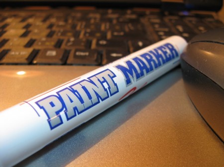

Ну, собственно, не сильно-то она и качественная, ТДА2822 :))) Она просто нормальная :) Вот что с двуполярным питанием-то даааа..
Изображение Вот собственно я вам нарисовал все что надо в максимально понятной новичку форме. Плату взял из даташита, от производителя. Вид платы со стороны меди нарисован дважды, на одном я зарисовал проводники и дырки чтоб их было нормально видно, на другом видны просвечивающие детали, чтоб вам было понятнее, к какой детали какие дырки относятся. Вместо конденсатора 10мк. в питании я записал в список деталей кондер на 220мк. (10 мк мало). Еще неплохо добавить в список покупок простой тонкий черный перманентный маркер (еще лучше маркер с краской, такой, блин, как "Штрих", тоже с шариком внутри и взбалтывать надо, короче, вот download/file.php?id=54012), и контактную площадку под микросхему 16 пин. Если захотите добавить крутилку громкости, на рисунке все показано (сопротивление можно в принципе наверно любое, у меня было все окей и при 100к, и при 10к, но лучше наверно будет 100к.). Корпус-тоже целиком на ваше усмотрение, какая-нибудь пластиковая коробочка или еще что..; выключатель, светодиод, ну, в общем по мелочам думайте сами ))
Производственный процесс для вас я не поленился расписать здесь:
Надеюсь, ничего не забыл... :write:
