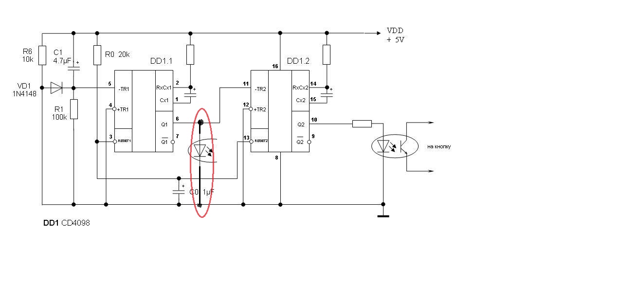

во так соединяю светодиод. включаю питание и через 20сек загораеться и не гаснет. соединяю в конце на 10выводе включаю питание загораеться сразу гаснет и еще раз загорается и гаснет. убирал R6. VD1.C0. не чего не меняется. менял R.C не добился

светодиод без резистора 2к7 к микросхеме подключать совсем некрасиво...
Последний раз редактировалось Enman Ср май 11, 2011 23:30:58, всего редактировалось 1 раз.
 Заголовок сообщения: Re: Подскажите схемку ключа с задержкой
СообщениеДобавлено: Ср май 11, 2011 23:24:58
Зарегистрирован: Пн май 02, 2011 20:12:41
Сообщений: 5
причем тут резистор он вообще не нужен питание 5в
