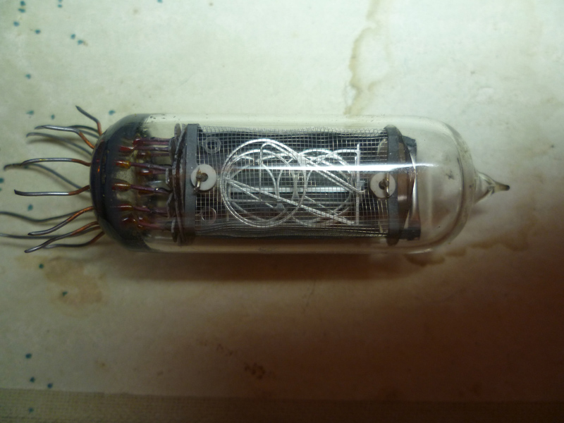

товарищи что это за индикатор, маркировка стерлась определить не могу

slyberkut
ИН-14, ранняя версия,так сказать одна из первых.

газотрон писал(а):
slyberkut
да??? странно просто у меня там одна ин-14 есть, там конструктивно они отличаются вот даже фотки приведу

СообщениеДобавлено: Чт июн 09, 2011 21:43:19
Карма: 46
Рейтинг сообщений: 977
Сообщений: 7616
Откуда: г. Россия
Левая более новая, а правая первая - самая редкая, так что тебе повезло.

Сообщений: 403
ну тогда музей открою )))

СообщениеДобавлено: Чт июн 09, 2011 21:47:17
Рейтинг сообщений: 88
Сообщений: 2018
Откуда: Санкт-Петербург
А сетка-то у неё какая кривая :)

Сообщений: 403
SLvik
огромное благодарство тебе, попробуй схему организовать )))
Гефестион
ну она немного б/у )))
